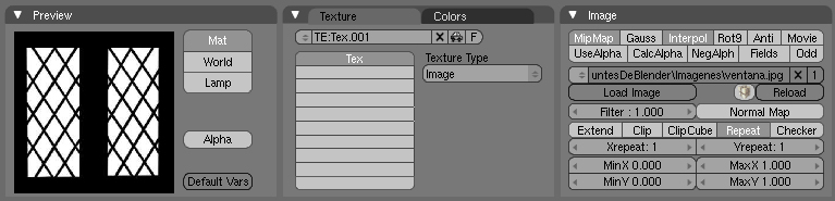

    en el plane que será la pared vamos a introducir una imagen la cuál será el objeto (en este caso una ventana tipo reja) que convertiremos a alpha.
    f6 y en texture crear una nueva. add new>image>load image y select image>ventana.jpg en el archivo donde la tengáis guardada.

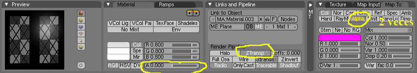

    ahora debemos introducir los siguientes valores. En la ventana image presionar calcalpha.
    presionando el botón rojo (materials buttons) y en la ventana material, bajamos el alpha a =.000, en la ventana links and pipeline presionamos ztransp, en la ventana map to presionamos el botón alpha.
    la luz spot debe estar activada con ray Shado.
