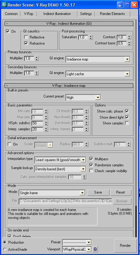

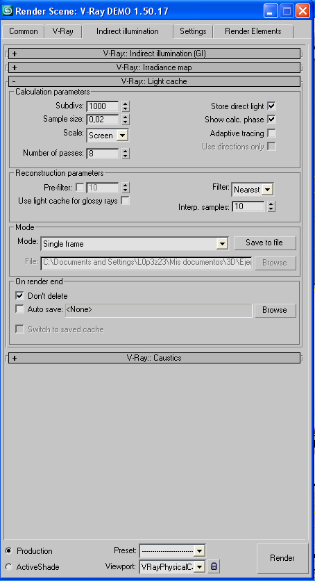

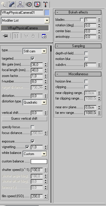

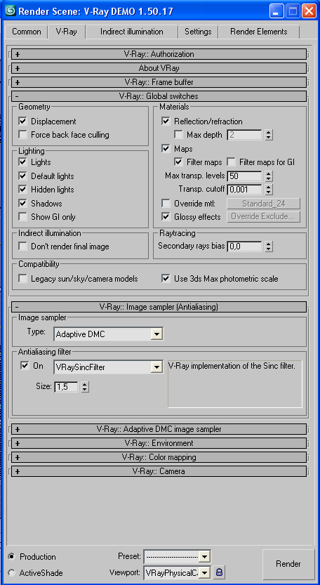

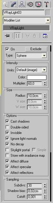

    Ayuda con salita please
    Hola, pues los parámetros son estos.
    Vale, lo primero que tienes que hacer es desactivar default lights del global switches, haz un render y mira la prueba, saldrá menos luz, pero seguramente se irá acercando más a lo que quieres.
    Después puedes añadirle más luces de apoyo en el interior.
    Para el exterior yo hubiera puesto un Vray Sun, o un target direct, pero no sé, quizá no sea la más indicada para explicarte.
    No has puesto el color mapping, supongo que, con linear multiply iría bien.
    Si ves que sale muy oscuro le bajas a la cámara el f-number, o le subes la iso o le bajas el shutter speed.
    Vete haciendo muchas pruebas, que así es cómo se aprende. Saludos.
