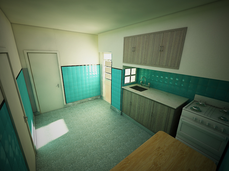

    Hola gente, tengo un problema, y no sé cómo resolverlo, ya que este es mi 5 render en Vray, y se lo básico. En la imagen verán que del lado derecho hay una puerta con ventanas por la cual pasan los rayos de luz, miren detenidamente en las ventanas, hay unas líneas negras que no sé por qué aparecen así, por favor ayuda.

    Hola Turbon. Prueba a poner el color mapping en exponential (en el menú de Vray) y activar Subpixel mapping, afectar background y Clamp Output. Esta duda ha surgido en otras ocasiones en el foro, es muy práctico que hagas una búsqueda de tu duda en el foro por si ya ha sido resuelta, así tendrás la solución más rápido.
