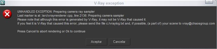

    Buen día a todos, tengo el siguiente problema que no sé cómo solucionar. Intento hacer un Motion Blur con cámara Phisical Vray en max 2009 con vraysp2 y no me es posible hacerlo ocurre o bien que sale absolutamente negra la imagen o me sale el siguiente mensaje de error, ¿alguien tiene una idea de lo que sucede? Muchas gracias por la respuesta. Saludos.

    ¿Y porque no haces lo que te dice el mensaje de Vray en la última línea? Ponte en contacto con ellos (Vlado).

    Yo haría algo más inteligente, generaría el desenfoque de movimiento en postproducción. Puedes usar Combustion con archivos (*.rpf), con el canal velocidad de píxel activado.
    Otra opción es con After Effects, con algún plugin que te genere este efecto.
    Pero si lo que quieres es hacerlo con Vray y de ninguna otra manera, tienes un claro problema de Ram, así que, o bien haces la escena mucho menos pesada o le aumentas la Ram a tu ordenador, también es posible que los parámetros de Motion Blur sean excesivos, bajalos todo lo que puedas y ve aumentándolos progresivamente.
    Otra cosa, si la versión de Vray no es bajo licencia no lograras tu propósito jamás, no funcionan bien algunas cosas.
