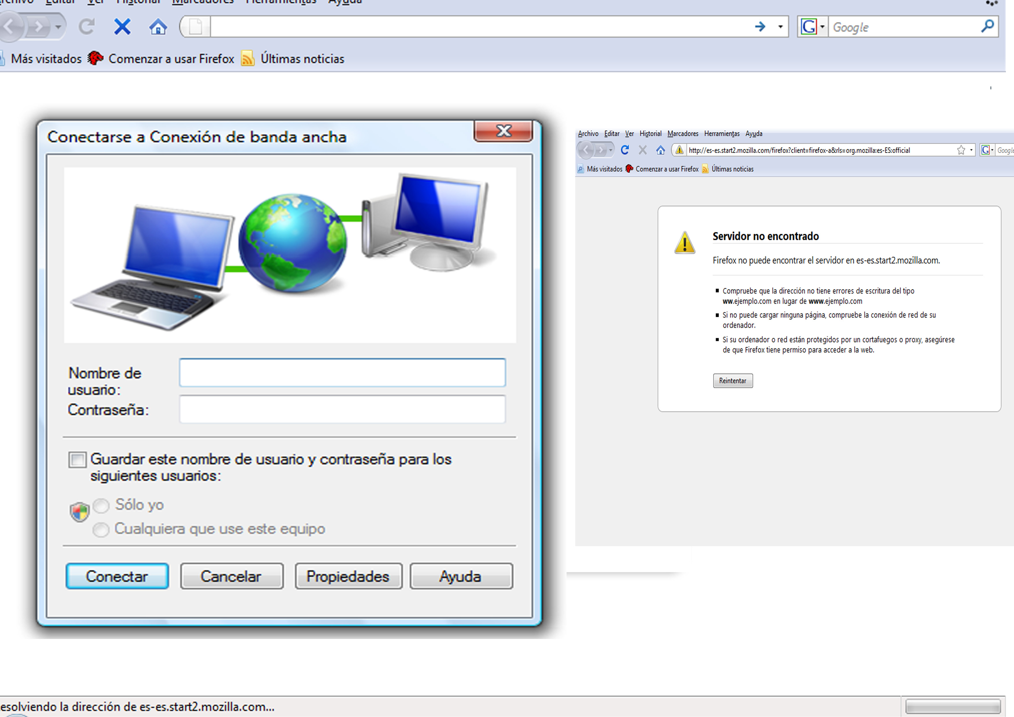

    Bueno pues el problema que tengo es que me conecto a internet, pongo la mula a trabajar y yo estoy navegando por internet. El problema es cuando lo dejo horas y yo me voy y a la vuelta al intentar empezar a navegar me sale el aviso como que ya no tengo conexión, como si internet no funcionase o hubiese perdido la conexión Wifi que tengo. Pero internet sigue funcionando ya que la mula sigue trabajando. Me pasaba lo mismo con Google también y no sé por qué es. No sé si tiene algo que ver, pero me sale un aviso que tengo la copia de IExplorer desactualizada (yo doy datos por si acaso). La solución que he encontrado es reiniciar el PC, pero eso es una putada, y no es una solución valida. Alguien me podría ayudará.
    "La gran mayoría de importaciones que tenemos provienen del extranjero" George W. Bush filósofo

    Se me olvidaba decir que por si acaso en la fotografía donde pone contraseña y usuario, pongo mis contraseñas y le doy a conectar, empieza como a marcar algo y después me dice que no puede. ¿Por qué no puedo conectarme si la señal me llega bien?

    He encontrado una pregunta semejante: José Francisco ha preguntado en Yahoo. ¿Porque me sale conectar a banda ancha?
    Es que de un tiempo para aquí me sale eso y es algo molesto sinceramente, no sé qué es eso de banda ancha, pero me sale que le ponga nombre y contraseña, pero no sé, alguien?
    Mariano diez responde:
    Has de haber creado una conexión de banda ancha cuando te conectabas.
    Intenta esto.
    Inicio- panel de control- conexiones de red.
    Y fíjate si te aparece una que dice conexión de banda ancha.
    Primero ubica que exista una que se llama LAN o conexión de área local.
    Si existe esa.
    Solo elimina la conexión que dice conexión de banda ancha y listo con eso ya dejaría de salir el mensaje. Saludos espero te sirva buen día.
    ¿Qué os parece la respuesta?

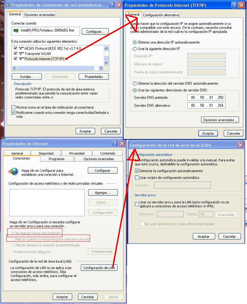

    Hola, yo voy tirando de XP y la configuración de los equipos con wifi viene a ser la del adjunto. Muy importante, antes de tocar algo que funciona relativamente, copia (en papel o una captura) los parámetros que vayas a modificar, que luego la liamos.
    A mí me salía una ventana similar hasta que dejé la ventana de propiedades de internet con la opción de no marcar nunca una conexión seleccionada.
    Eso si tienes montada una red (LAN), si no activa la casilla de debajo marcar cuando no haya ninguna conexión a la red. .
    Cuando tengo alguna duda suelo consultar en ADSL ayuda - comunidad ADSL y adsl2+ con foro manuales (el nombre es bastante sospechoso). Saludos.

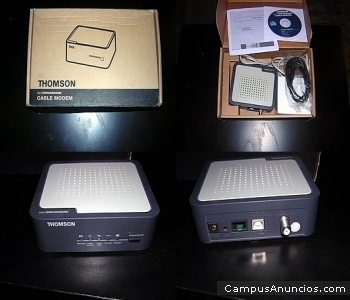

    Ok. Bueno en primer lugar se agradece que estés contento con nuestra ayuda, esto anima bastante. Vamos con otra ronda de consejos.
    Este debería ser tu router:
Nombre: venta-1979055516.jpg
Visitas: 129
Tamaño: 73.9 KB
    Bien, has probado a navegar sin tener el emule conectado, a ver si se te corta el internet, si no es así la mula es el problema.
    Lo de mis sitios de red. A ver no te prometo nada aún sigo fiel a Windows XP, me compré un portátil y lo tenía y también se lo quité, pero intentaré hacer memoria y si me equivocó espero que alguien me corrija, no te preocupes porque si me equivocó no le va a pasar nada a tu red, solo que no vas a poder llegar a mis sitios de red.
    Prueba así:
    Ve a panel de control, una vez allí en la columna de al lado veras algo, así como vista clásica, haz click.
    Uno de los iconos que aparece será el de centro de red y recursos compartidos (mis sitios de red en XP). Bien en la columna de la derecha denominada tareas veras un enlace que, si no recuerdo mal se llamaba ver equipos y dispositivo si no es allí prueba en administrar conexiones de red.
    Bueno uno de esos dos enlaces te mostrara todas las tarjetas de red conectadas a tu equipo, así como módem solo tienes que desactivar los módems. (botón derecho desactivar).
    En una conexión Wifi no debería salirte esa ventana de conexión puesto que tú conexión viene de una red. Yo donde estoy más puesto es en ADSL que es lo que más me encuentro en el trabajo, pero bueno ve contándonos a ver qué tal, como ya te dije lo que hay que hacer es ir acotando el problema hasta dar con la solución.
    Aunque esto me suena a mula, así que, te recomiendo lo que te dije más arriba. Un saludo.
    Posdata: confírmame que el router de la fotografía es el tuyo para buscar tus manuales en el caso de que haga falta que te metas en tu router.

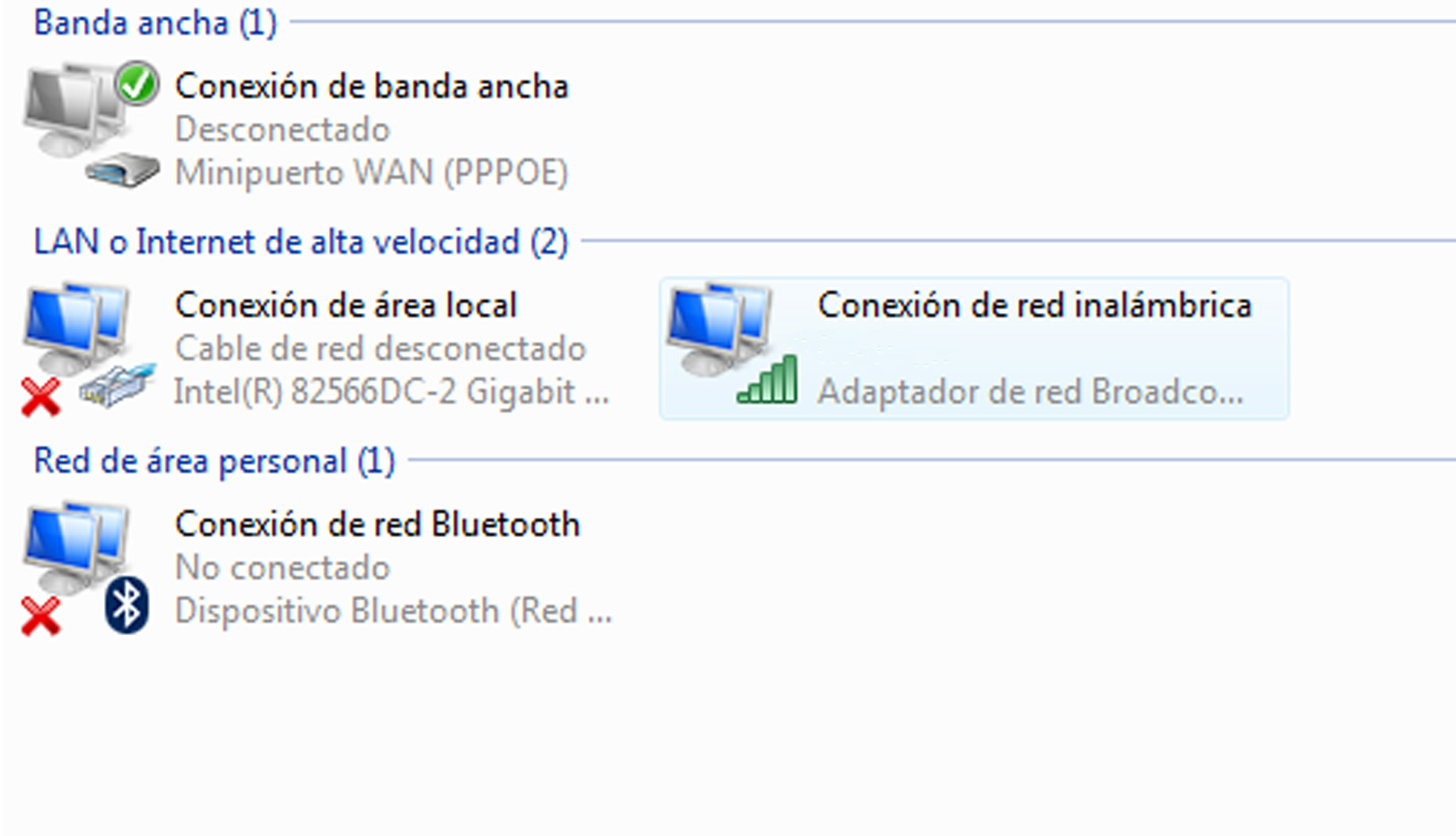

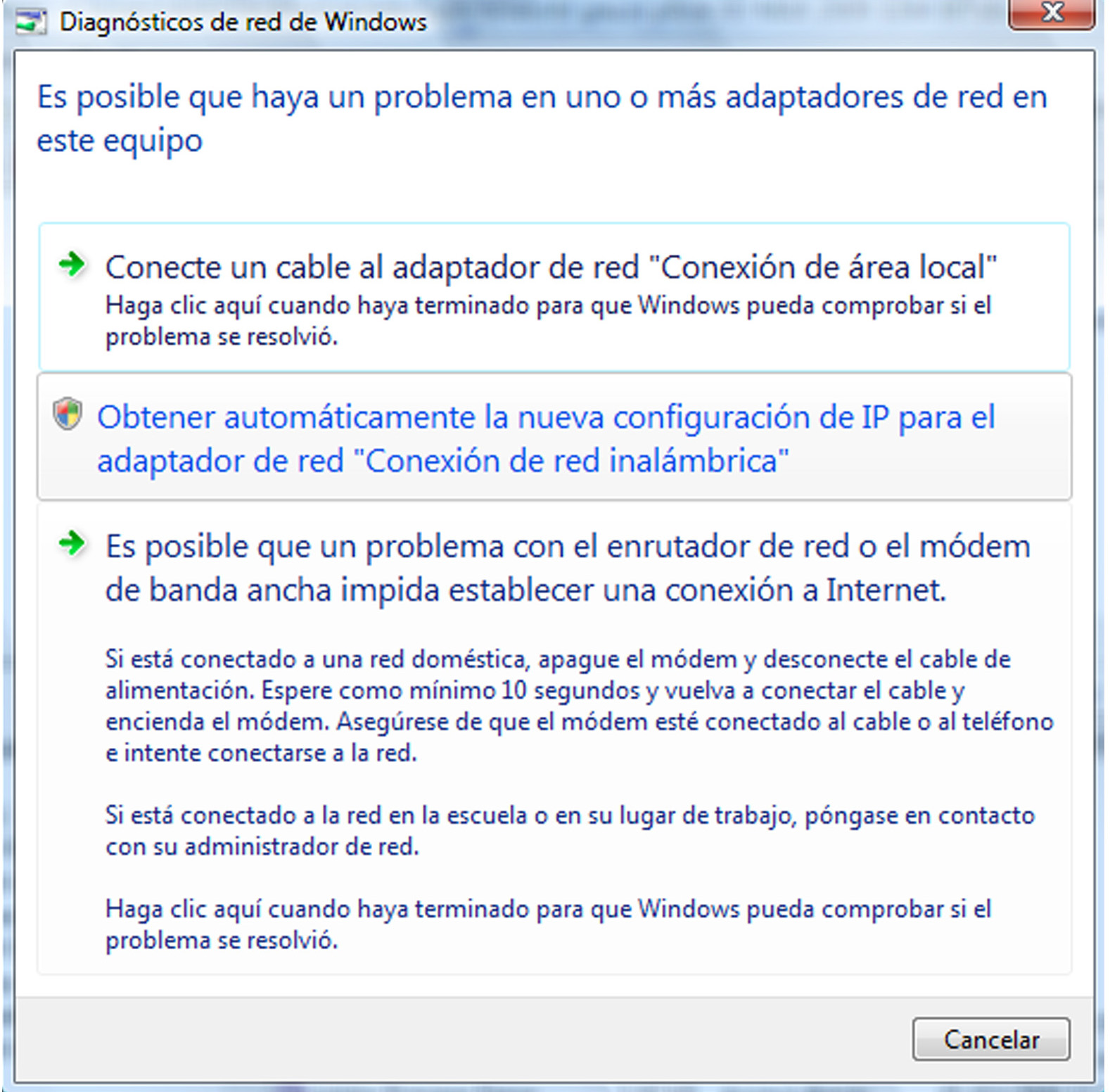

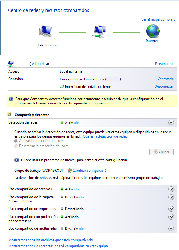

    Bueno he tenido el problema otra vez y trasteando un poco ya he encontrado lo que me has dicho Modie en el panel de control. Le he dado a diagnosticar el problema y me ha salido esto. No he tocado nada para no cagarla y he reiniciado el PC. Como siempre ya no hay problema hasta que el PC quiera. Os pongo lo que me aparecía. ¿la próxima vez que hago? Gracias esto es una gozada.

    Ok busca en dispositivos de red como antes te he mencionado y aparecerán una lista de dispositivos. Normalmente está clasificado por tipos. Busca un módem que debería de haber por ahí y deshabilitalo, no te preocupes por cagarla porque si no te va puedes volver a reactivarlo.
    Por cierto, que nivel de señal wifi te llega?
    Lo que te sale parece ser conflicto o perdida de conexión. Siento que esto tenga que ir tan despacio, pero no tengo vista instalado y se hace más complicado la verdad, pero bueno espero que poco a poco podamos solucionarlo. Un saludo.

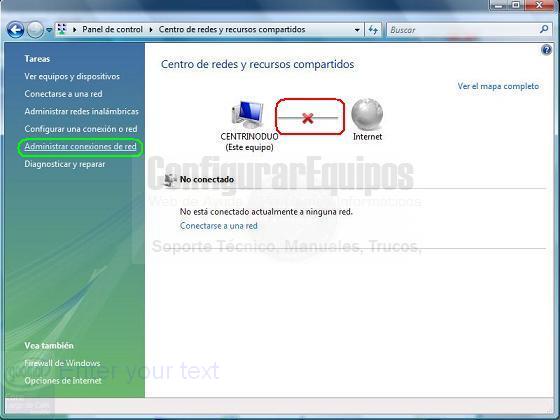

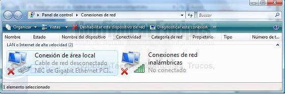

    Me pillas un poco atareado, pero bueno he sacado algo de hueco. No es aquí:
Nombre: 13.jpg
Visitas: 118
Tamaño: 28.8 KB
Nombre: 14.jpg
Visitas: 115
Tamaño: 23.9 KB
    Posdata: las he encontrado en esta web por ti te sirve de algo. http://www.configurarequipos.com/doc416.html. Un saludo.
