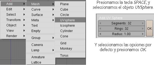

    Primero colocaremos el objeto que vamos a esculpir y/o modelar, en este ejemplo colocaremos un vSphere, o sea una esfera.

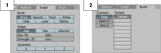

    Ahora pasamos al modo Sculpt Mode, en nuestra área de paneles aparece dos nuevos paneles que contiene las herramientas del Sculpt Mode.
    El primer panel contiene todas las opciones del pincel, (llamamos así, a la herramienta con la que hacemos las modificaciones). El segundo contiene la forma o textura que tomara el pincel para hacer las modificaciones.

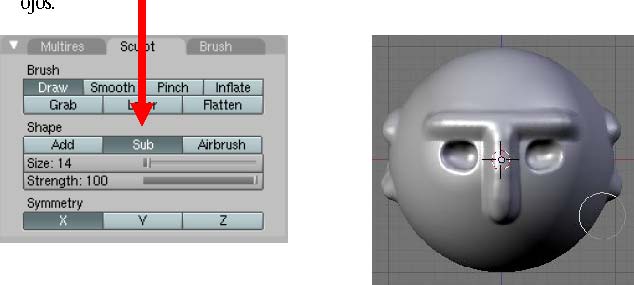

    Ya tenemos nuestra esfera, con una gran cantidad de vértices, entonces ahora entramos al Sculpt Mode, y vamos al panel Sculpt, seleccionamos Draw y presionamos el botón x de Symmetry. También modificamos el tamaño del pincel y la fuerza que utilizara. Y con el puntero hacemos click en la esfera, y hacemos elevaciones.
    Hacemos una especie de cara, sus cejas y su nariz. Bueno ahora giramos la vista y haremos las orejas.
    Ahora presionamos en el panel de Sculpt y con la opción Draw, el botón de sub, y haremos los hundimientos de los ojos.

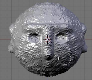

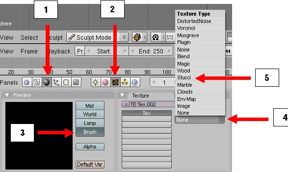

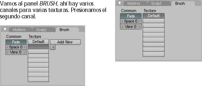

    Lo que haremos a continuación será colocarle textura a nuestro pincel, así las modificaciones que hagamos se harán con una textura.
    1. Presionamos el botón shading.
    2. Presionamos el botón texture.
    3. Vamos al botón de brush, donde se encuentran todas las texturas del pincel.
    4. Qué tipo de textura vamos a elegir.
    5. En este ejemplo elegiré la textura stuci, pero pueden elegir cualquiera.
    Regresamos al panel de Sculpt.
    Y con la misma herramienta de Draw, la pasamos por todo el modelo y veremos cómo se va aplicando la textura que elegimos.
    Y si quieres puedes seleccionar la herramienta smooth, para suavizar las irregularidades.

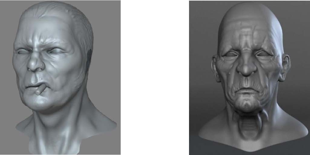

    Ejemplos de http://blenderartists.org
