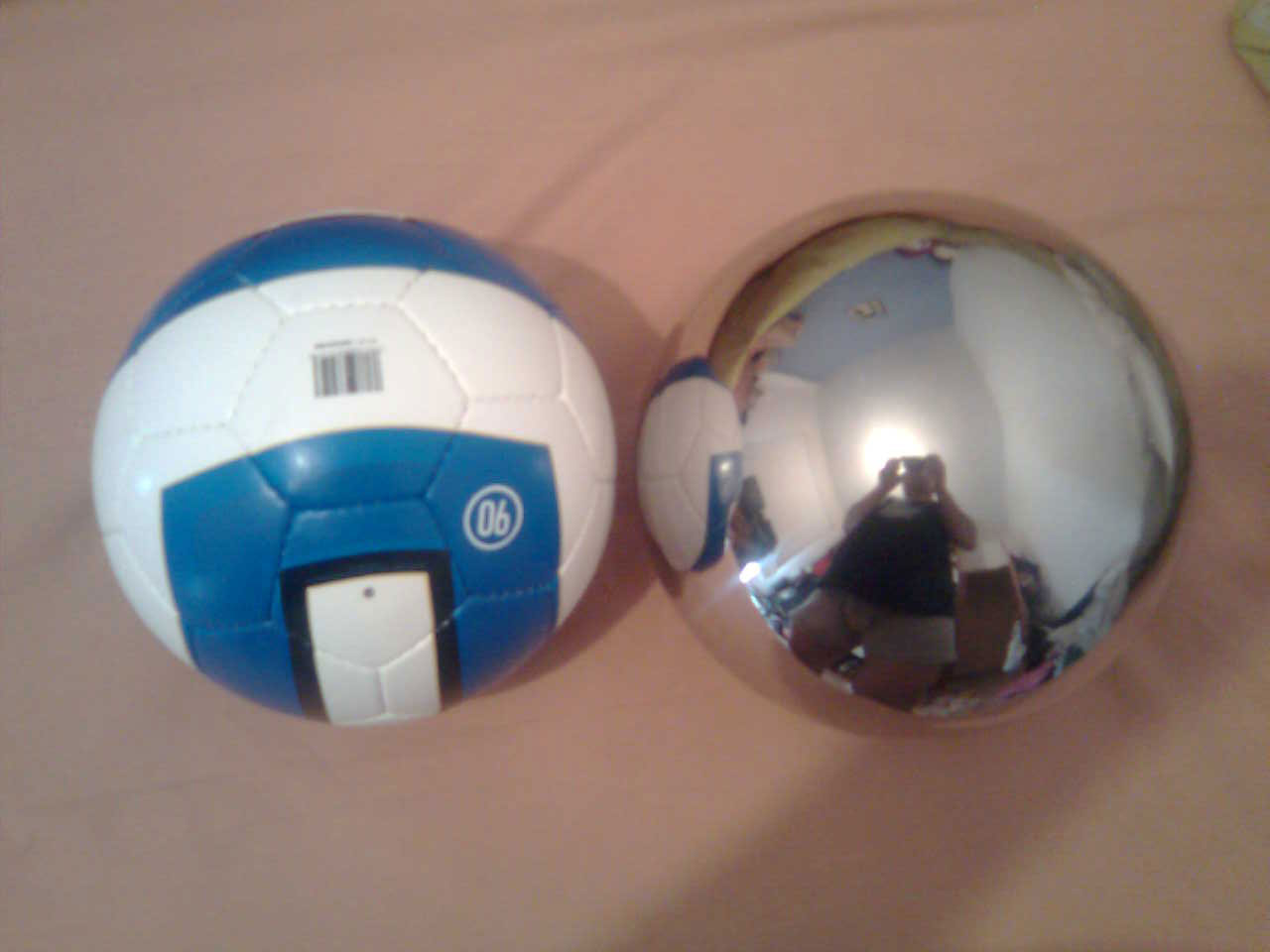

    Estos puntos los tenía más o menos claros, donde todavía estoy un poco verde es en la técnica que se suele usar para que la iluminación del objeto 3d sea idéntica al de la imagen real.
    Sé que se suelen usar bolas cromadas o bolas blancas de color mate, pero no sé cómo se filman ni nada.
