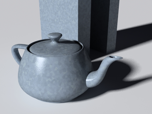

    Necesito conseguir una textura procedural para simular el efecto de galvanizado en metales. He estado probando y no me acaba de convencer el resultado, os dejo una prueba y el árbol de la textura a ver qué os parece y si me podéis aconsejar para mejorarla.
    Trabajo sobre max 2008 y Vray 1.5.
Nombre: galva_test01.jpg
Visitas: 588
Tamaño: 122.1 KB
ID: 80283   Clic en la imagen para ver su versión completa.
Nombre: galva_test01_tree.jpg
Visitas: 370
Tamaño: 71.8 KB

    El galvanizado no crea ese tipo de relieve que tienes en el material, como de piel de naranja. Yo lo dejaría liso. Para la reflexión, lo mismo: un color tirando a gris oscuro con algo de Glossy, y listo. Creo que quedaría más parecido al referente.

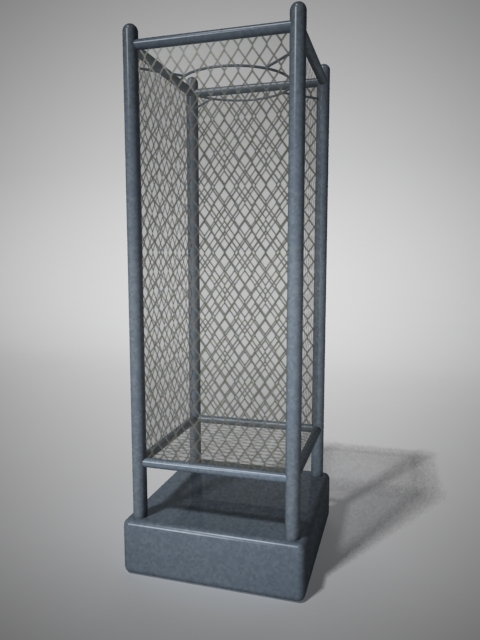

    Le he quitado el Bump, pero es que, el galvanizado siempre deja un poco de imperfección y genera un relieve irregular que afecta también a las reflexiones, eso es lo que no consigo simular y no quiero recurrir a usar una imagen como textura, me gustaría que fuera todo procedural (da menos problemas de mapeado).
    De todas formas, dejo una segunda prueba y colocada en uno de los objetos donde la tengo que utilizar (aunque no está acabado del todo).
    Me sigue sin convencer.
Nombre: galva_test02.jpg
Visitas: 215
Tamaño: 116.3 KB
ID: 80294   Clic en la imagen para ver su versión completa.
Nombre: papelera.jpg
Visitas: 331
Tamaño: 144.3 KB
