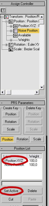

    Supongo que el problema está en que has de estar en el position list anterior y no en el noise controller para poder animarlo, te paso una captura para que veas cual es de tener activo.

    3dsmax Hacer vibrar una cámara
    Ok gracias, lo conseguí. Un saludo.
