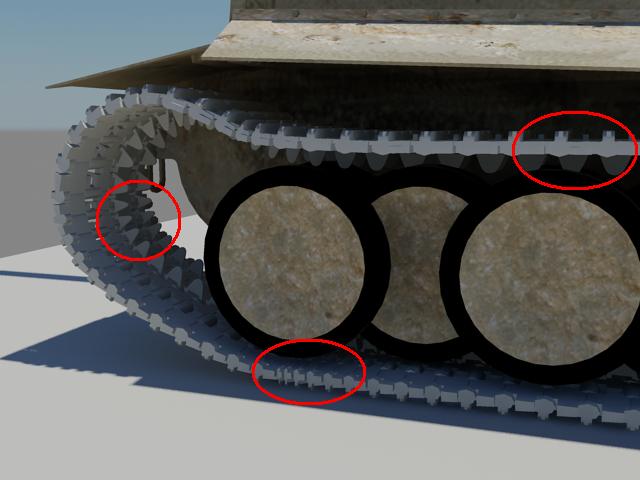

    Hola, estoy modelando un tanque y me he encontrado con un problema en las orugas, estoy utilizando un Path Deform, pero el problema es que desforma demasiado el modelo y me gustaría saber si hay otra técnica más efectiva para lo que quiero hacer, algo que trate a cada eslabón como algo rígido, no deformable. Dejo una imagen para que veáis a que me refiero. Un saludo.

    Pues hombre, yo revisaría la Spline antes de tratar de otra forma, ya me ha funcionado a mi bastante bien, trata que en la Spline la distancia entre cada vértice sea la misma, y, por cierto, bonito Tiger.

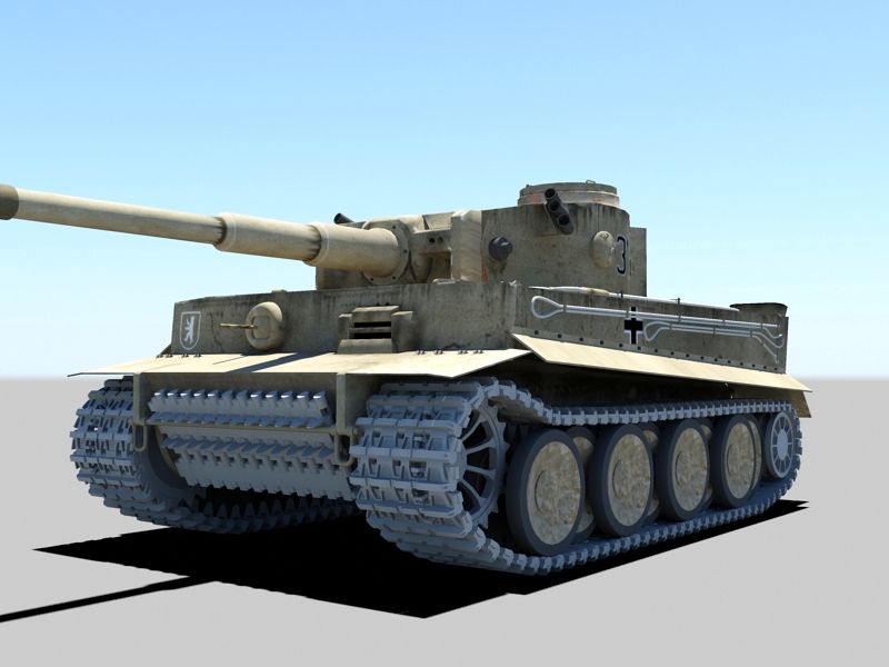

    Ok, ya está, funciona, dejo un render para que veáis cómo se me han quedado las orugas, aún falta por texturizar, pero es que, no he tenido tiempo.
