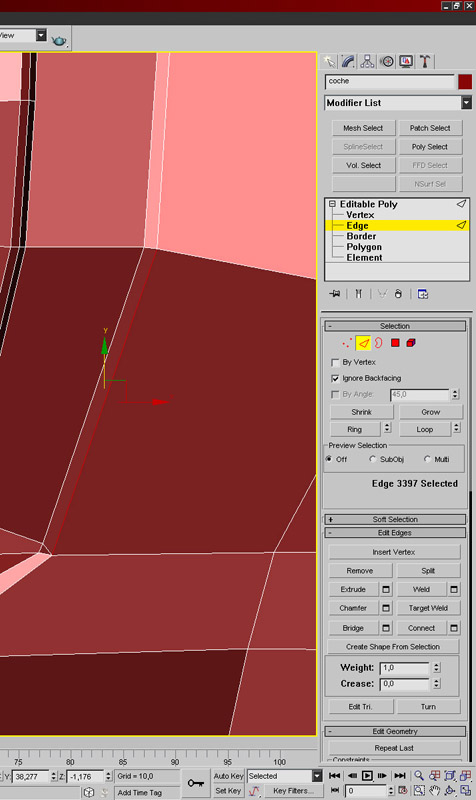

    Hola, supongo que, esto es una pregunta tonta, pero allá va. Estoy trabajando con una malla poligonal editable en 3d Studio max 2008, usando los vértices, aristas etc. La cuestión es que no sé a qué le he dado (creo que algo con el botón derecho) y ahora no me deja seleccionar por vértices, pero por aristas, borde, polígono y elemento sí, cuando selecciono el botón de los vértices donde hay una casilla de verificación por vértice ya no me deja seleccionarla, la que está encima de ignorar cara trasera, en todos los demás, aristas etc, sí que puede clicar.
    Estoy desesperada por que he guardado con esto de los vértices ya así y no sé cómo poder volver a seleccionarlos.
    Si alguien sabe lo que me ha pasado y como volver a poder seleccionar por vértices se lo agradeceré miles. Un saludo.
    Edito para añadir imágenes, en la primera la ausencia total de vértices porque no me deja seleccionar nada, en la segunda, sección de aristas, arista seleccionada con éxito.
    De nuevo gracias de antemano.

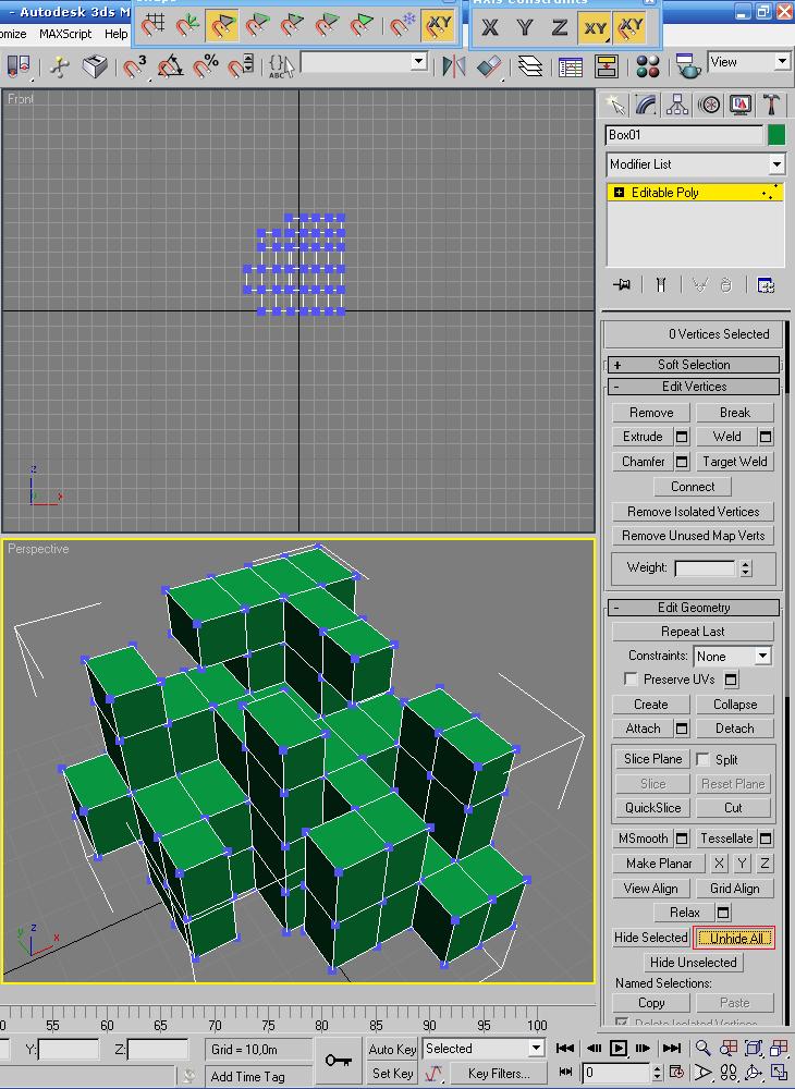

    Tienes que darle al botón unhide all.

    Muchas gracias por la ayuda, era eso.
