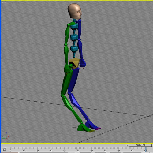

    Es posible poner el Biped para que me funcione como un pájaro. Y cuando levante la pierna no se me valla la rodilla para delante?

    En el modo figure del Biped tienes que subir el número de enlaces en las piernas a 4.
