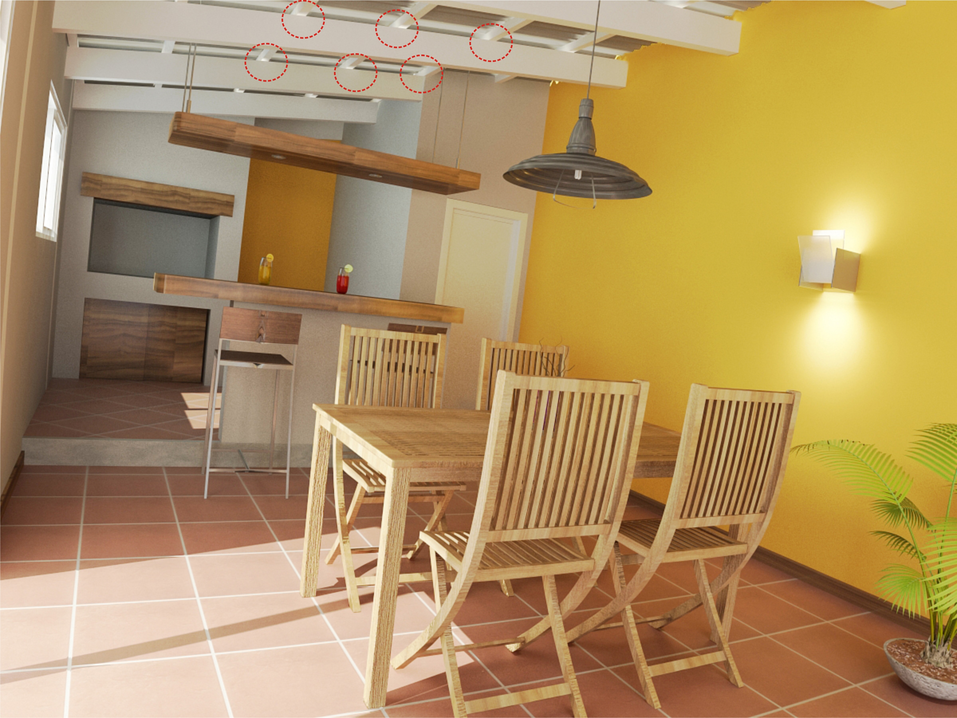

    Hola amigos, la vrdad que después de mucho renegar me decidi, tengo un problema con la iluminación, ahí se detalla en la imagen quema en la unión de las vigas, al que se sepa cómo solucionarlo le voy a agradecer mucho. Saludos y muchas gracias.

    Intenta que las superficies de esos objetos no estén exactamente en el mismo plano, al apoyar una viga procura que este un pelín dentro de la otra.
    También puedes bajas la generación de GI en el material o en esos objetos.

    Muchas gracias Jalem, ahora lo voy a hacer. Saludos.
