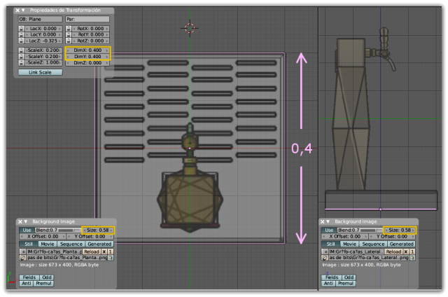

    Hola. Yo parto de la base de que una unidad Blender corresponde a un metro. Aprtir de ahí creo, por ejemplo, un rectángulo con la medida que conozco y ajusto la imagen de fondo hasta que coincida con el rectángulo de referencia.
    En el ejemplo adjunto, he usado una imagen (*.png), con transparéncia para eliminar los elementos que no me interesaban, pero con un jpeg, es lo mismo.
    Blendersaludos.
