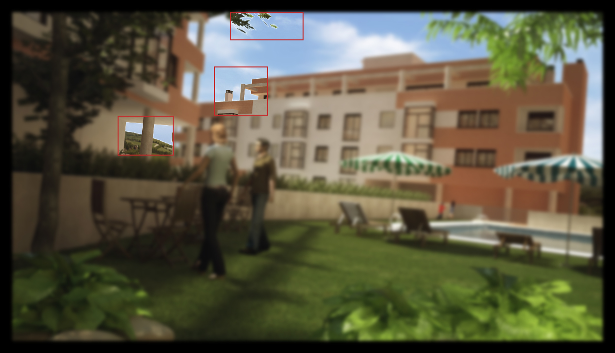

    Hola a todos y todas. A ver si alguien me puede ayudar con este problema. En los últimos renders que he sacado, el alpha que me hace el max (o no sé de quien es el problema) es bastante cutre. He probado a darle más calidad, a guardar en otros formatos (esta la saqué en exr) y nada, no way.
    ¿Alguien me puede dar una pista de cual puede ser el fallo? Muchas gracias.

    Hola ¿es tif o png? Prueba con renders elements a sacar desde ahí un canal alfa, Vray background, etc. A mi ese halo blanco, me comenzó al cambiar al Vray 1.50 rc3 con render a png.

    Gracias Infograph, probaré con las capas de Vray a ver.
