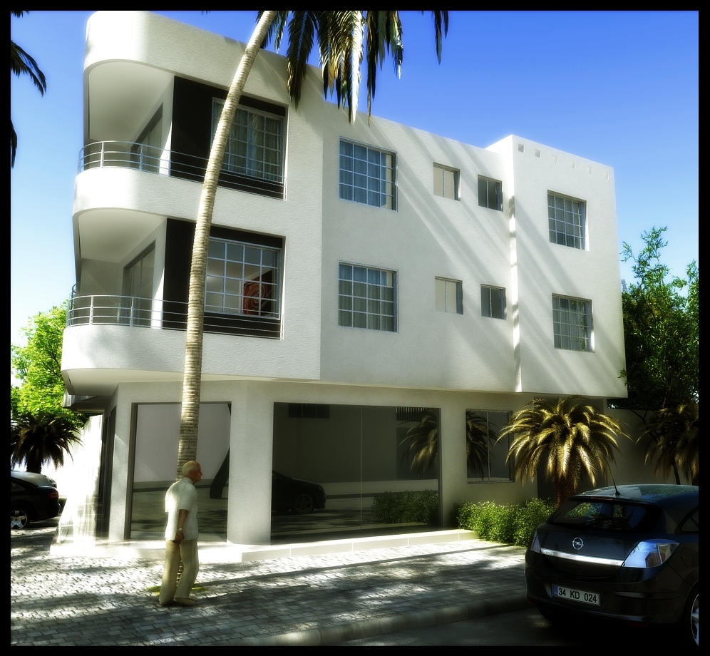

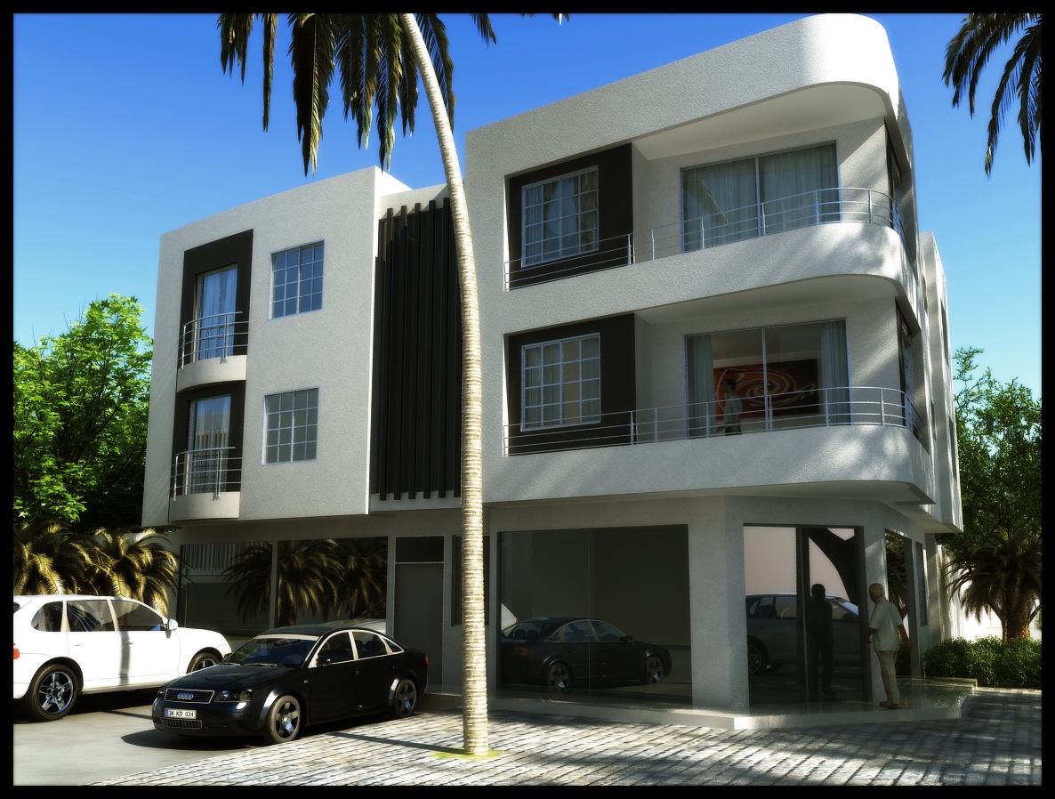

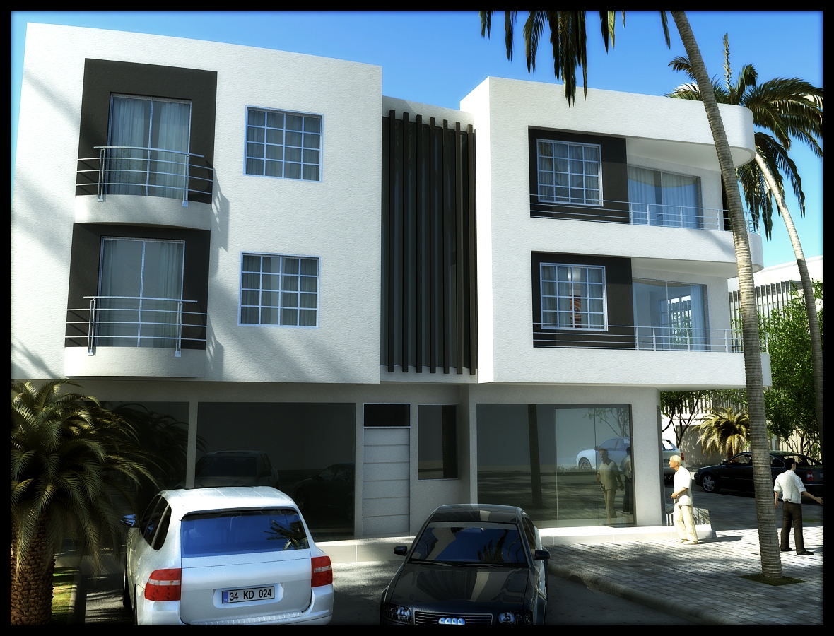

    Este es mi último diseño y rendering. Es un edificio de apartamento con locales comerciales en el primer piso, es un concepto minimalista.
    Los comentarios y críticas son muy bienvenidas.

    Está muy bonita la iluminación, me agrada bastante, le falta un Vray displacement al césped, y el tronco del cocoqueto pues se puede mejorar. Saludos.

    Pues esta maestra la presentación Ledma, lo único extraño o malo es que la imagen que reflejan los cristales es una plataforma que da al vacío, no sé que tan difícil sea para tí lograr algún entorno más enriquecedor, no te digo más o menos cómo hacerlo ya que yo no puedo, pero es algo que considero que ayudaría a tu trabajo ya que está muy bien, pero al verlo con detalle uno se da cuenta, aunque tal vez el cliente no, éxitos.

    Y bueno siguiendo con las críticas, ya que no tiene nada que ver con el render es el estilo no si sea tuyo o de tu jefe o cliente, pero yo más lo calificaria como art-deco por el uso de las esquinas redondas y ese pequeño balcón, pero bueno para diseño ya será otro tema.

    Muy buenas ambas, que es Vray Sun + Vray Sky? Solo una pregunta en la segunda imagen que pretendía el tío del Audi al estacionarlo de tal manera, se me hace que en todo caso seria su señora quien lo dejara así.

    Buenas, la impresión general es buena y no hay duda que te quedaron muy bien, pero tienes a mi parecer un error que deberías de corregir en este o en render posteriores, las sombras proyectadas son demasiado duras y sin contraste alguno, si observas la sombras arrojadas de los coches en la primera imagen veras que son casi negras, este efecto a mi parecer se arrastra en la totalidad de la imagen, saludos.

    Gracias por todos los comentarios, la iluminación es Vray sunido a un Vray Sky, lo del carro que parece que está mal parqueado lo que pretendía era que estuviera saliendo, gracias a todos.
