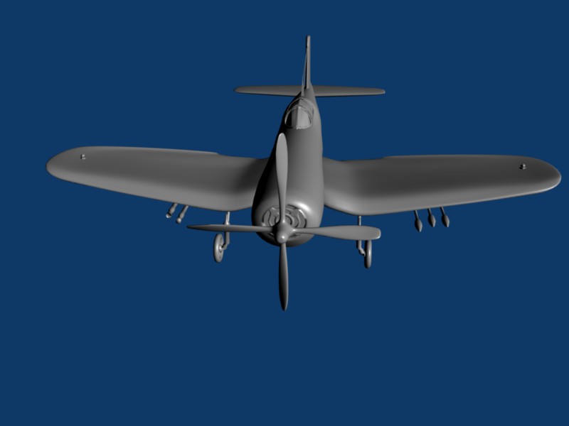

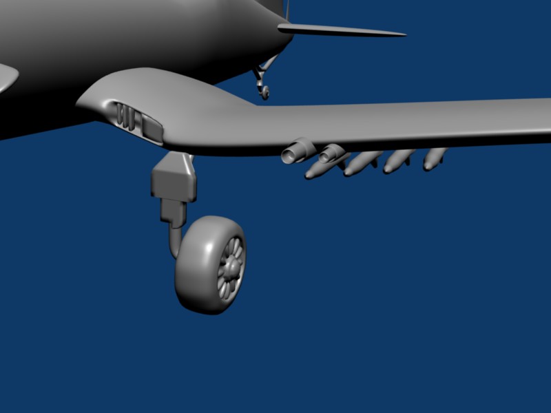

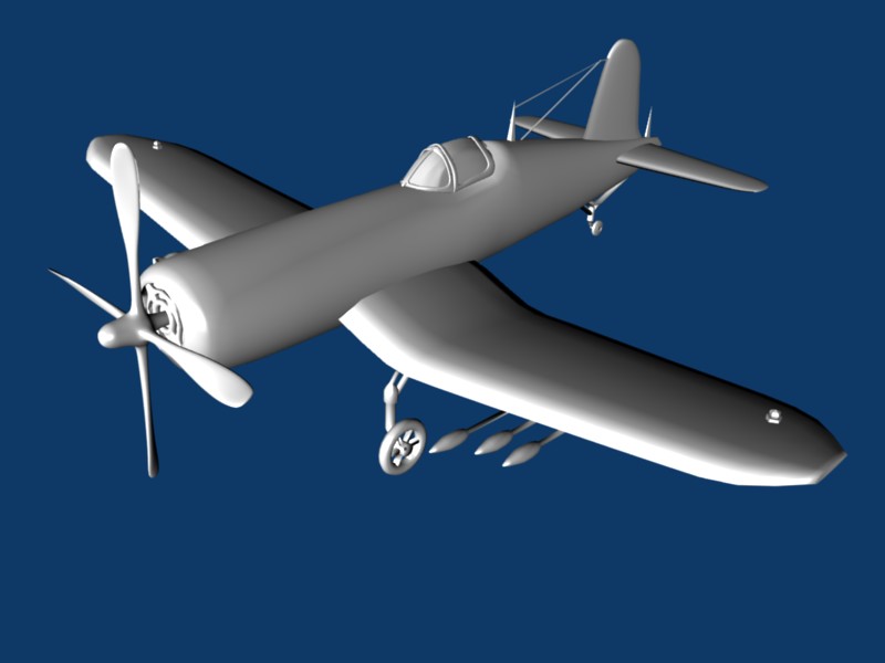

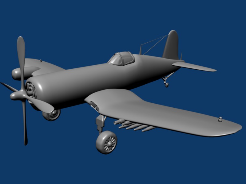

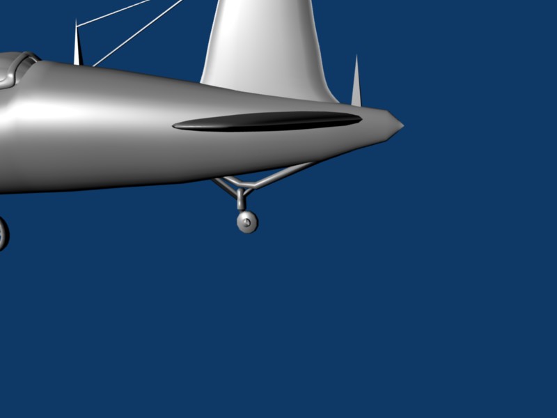

    Hola a todos, últimamente me ha dado por los aviones, y me he decidido a hacer este, es un modelo de la segunda guerra mundial, por ahora el modelado está casi terminado, dentro de poco empezaré con el texturizado.
    Espero sus críticas.

    Revisa las formas, si intentas ser realista la aerodinámica haría estragos con esas alas. Si piensas hacer la hélice con una sola malla debes crear grupos de suavizado, Edges con creases y/o poner estratégicamente algún que otro loop para definir zonas.

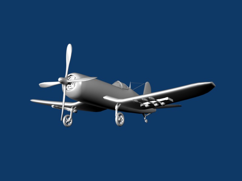

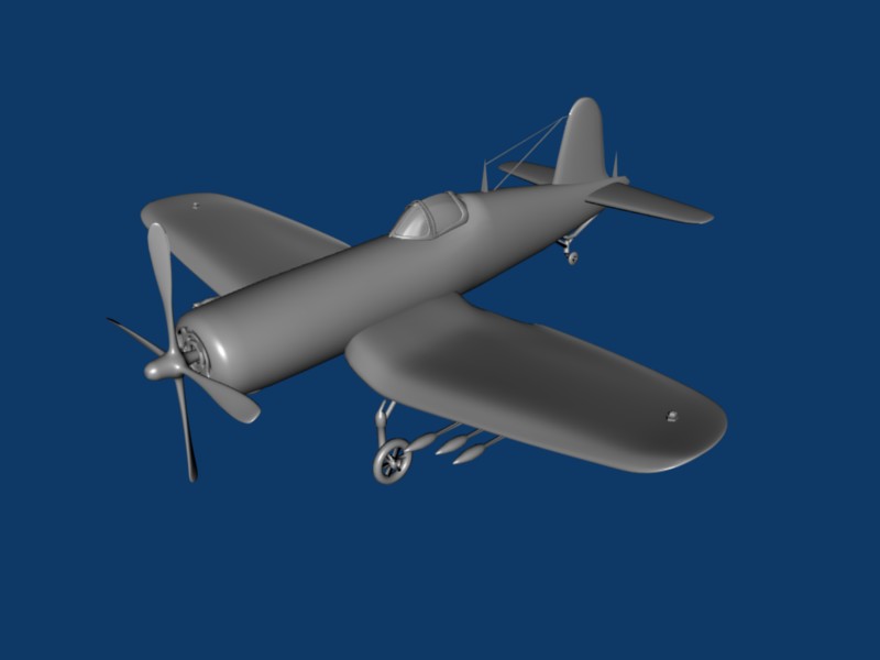

    Gracias por la respuesta, para las alas creo que la mejor manera es hacerlas con Nurbs curve (por la forma aerodinámica digo), aunque penséis que soy medio lerdo, no he oído nunca que son los grupos de suavizado, Edges con creases y los loop. Te agradecería que me explicases de qué se trata, mientras tanto voy a ir haciendo las alas decentes (está hecho todo con boxmodeling, no veas el trabajo que me han dado las alas, cuando pensé en las Nurbs estuve a punto de darme de cabezazos contra la mesa, algo tan fácil). Saludos.
    Edito: he hecho de nuevo las alas, creo que estas son más aerodinámicas (no me interesa mucho realismo en esto, pero no hasta el punto de la total irrealidad).

    Las alas se pueden modelar perfectamente, manteniendo la aerodinámica, con polígonos y Subsurf, es solo cuestión de saber dónde colocar las aristas que definen las formas. Las Nurbs y curvas de Blender las utilizo solo para flying logos y cosas por el estilo.

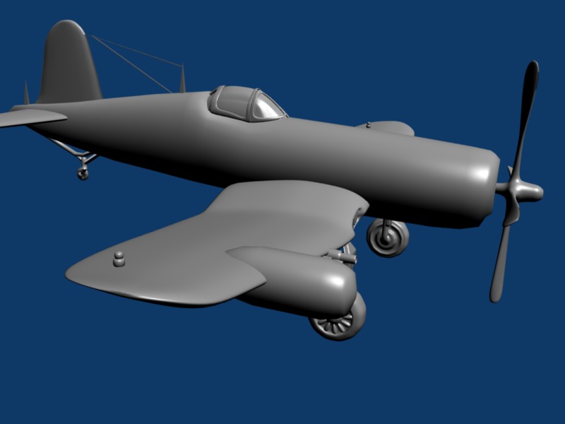

    Gracias por la aclaración Shazam, aquí pongo el modelado final, podría pasarme mucho tiempo más haciendo más detalles, pero creo que con esto se parece lo suficiente.
    Ahora toca el texturizado, tengo una duda, ¿cómo se hace para crear un mapeado UV con las texturas procedurales, para luego ponerle los detalles? Creo que se le llama render baking, pero nunca me ha salido, y mira que lo he intentado, siempre me sale no image found todo bake on. Saludos.

    ¿Has creado la imagen antes de hacer el bake? Seleccionas el objeto, entras en Edit Mode, abres una nueva ventana UV, selección por Edges, creas los seams (Control + e), haces el despliegue de malla (unwrap (u)), creas una imagen, sales a object mode, seleccione el objeto y pulsas bake (texturas). Un saludo.

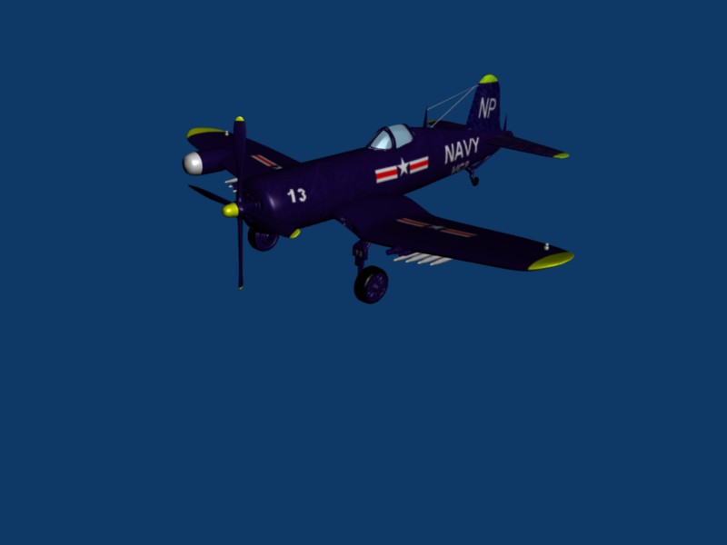

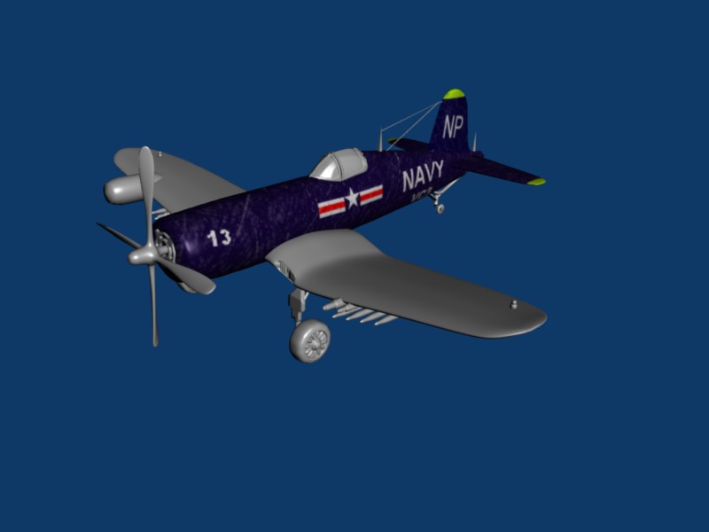

    Bueno, aquí viene una actualización, es la primera vez que hago UV mapping, así que, creo que no está tan mal como podría a ver sido, espero sus comentarios (vale críticas, pero por lo menos son constructivas).
    Francamente yo estoy bastante contento con el resultado (primera vez). Saludos.

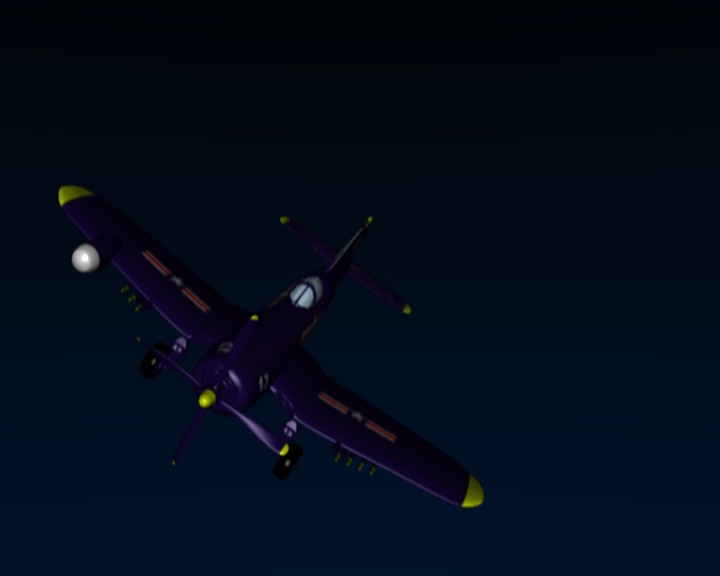

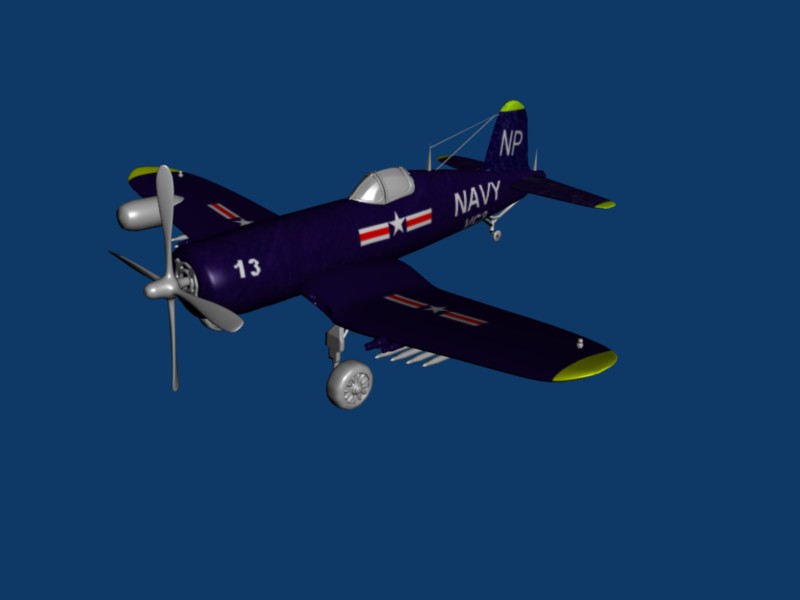

    Hola a todos, después de unas pequeñas vacaciones, me he puesto y prácticamente lo he terminado. No se me ocurre que hacer para la composición, a ver si me inspiro porque si no se va a quedar como esta, y no me hace ninguna gracia.
    Pues lo dicho, aquí la imagen.

    Haz un escuadrón volando en formación, por ejemplo. Recuerdo que a veces me pasaba el rato con el IL2 Sturmovik usando la cámara libre y buscando encuadres en vez de jugar de verdad, a veces salían unos screenshots muy guapos.

    Pues yo le cambiaría el fondo, porque no se ve una, perdón por la dureza de la expresión. Un fondo más claro, por favor.

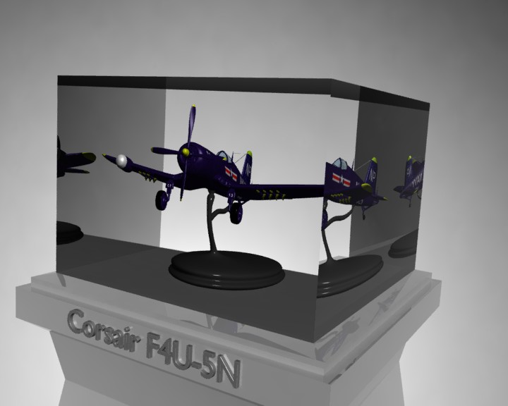

    He intentado lo del escuadrón, pero no se ven los detalles. Y lo de que no se ve una, tienes razón. He hecho esta otra imagen, todavía es solo una prueba, pero creo que está bien. Gracias por los comentarios. Saludos.

    Esta original, aunque al ser tan oscuro se pierden detalles. Igual con más luz especular o un azul más claro se aprecia mejor.
    Pero la presentación en el bloque de metacrilato esta guapa, sí.

    Y si en vez de esas virguerías pusieses a tu avión todo de gris claro, un fondo blanco y tiras renders de cerca, pues muchísimo mejor, porque has colocado ya una textura muy oscura y como no te acerques e ilumines bien tira por la borda todo el trabajo de modelado que le hayas podido, hacer, conclusión esa textura es mala, muy plana, no tiene las marcas de los paneles (o no se aprecian), no tiene suciedad (ya sé que está en proceso) le faltan especulares a mogollón, pero ante todo, enseña el modelo en sí, sin textura ni chorradas de metacrilato.
