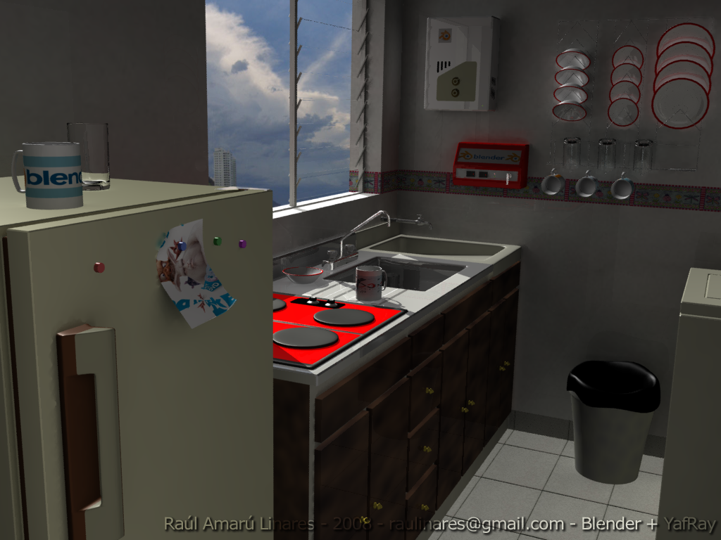

    Hola amigos, hace poco más de un mes conocí Blender (y el mundo 3d), esta es mi primera infografía si se le puede llamar así, es una versión de la cocina de mi casa, me gustaría que me dieran su opinión y claro, sus consejos y sugerencias.
    Posdata. Tengo que arreglar esa bolsa de basura, Caronte me ha recomendado usa el Sculpt con una brocha procedural tipo musgrave sigo sin encontrar esa brocha si alguien me da una mano diciéndome de dónde saco tal brocha le agradezco.

    En la ventana de texturas en lugar de elegir image elige musgrave, pero antes de elegirla fíjate a la izquierda que esté seleccionado el botón brush, luego debes elegir esa brocha en los paneles del Sculpt.
    La iluminación se ve plana, no sé cómo has iluminado, pero faltan sombras difusas en el interior, quizás tienes alguna luz que no arroja sombras o fíjate si los materiales tienen el nivel ambiente (amb) alto y bajaselo a 0.05 o cómo mucho a 0.1 y prueba a ver.

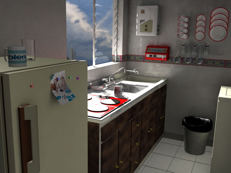

    A ver cómo ves este otro. Otra pregunta, debería poner un spot por cada conjunto de sombras que quiera poner? Cada vez que pongo un spot me quedan lavadas de luz otras partes de la escena.

    Están solo pon una luz de área (además de la Sun) con el mismo tamaño que el hueco de la ventana (un poco menos) y claro, en la misma ventana, modifica los valores de la luz del área según necesites y juega con los valores de gamma y exposure (en los valores de Yafray). Un saludo.

    En este enlace primera imagen Blender/Yafray - Foros 3dpoder. tienes una prueba de la iluminación que te acabo de comentar. Un saludo.
