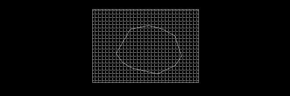

    No tranquilo, básicamente tengo una forma Spline como en la imagen, y muchos elementos (representado como la trama). Ahora lo que quiero es eliminar todo lo que hay dentro o fuera de la Spline o bien poder seleccionar el elemento y decir que se reproduzca dentro de la Spline (clone).

    A ver, por lo que veo spacing y por lo que creía saber, solo es para seguir una línea, yo lo que quiero es rellenar esa línea, creo que con esta herramienta no se puede.

    Si transformas la Spline en una malla con convert to Edit Poly, puedes usar scatter sobre ella.

    No, porque el elemento que tengo no admite skatter o bien tengo añadido look at constraint para que todos los planos encaren la cámara.

    No, porque el elemento que tengo no admite skatter.
    Recuerda que debes convertir la Spline a editpoly para que funcione scatter.
