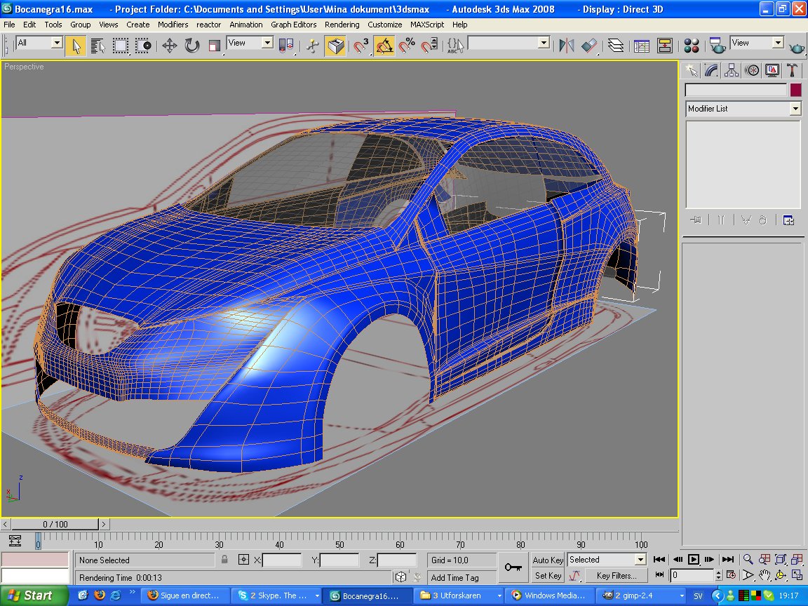

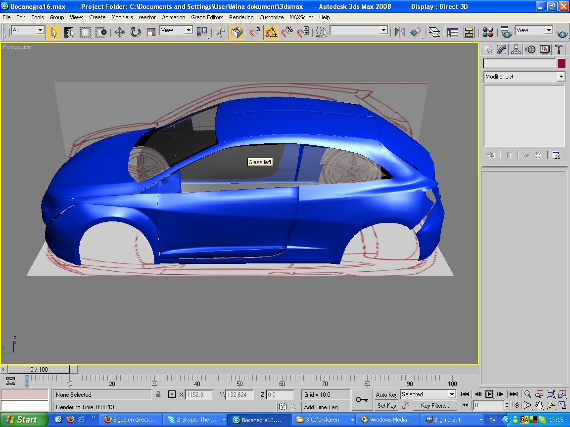

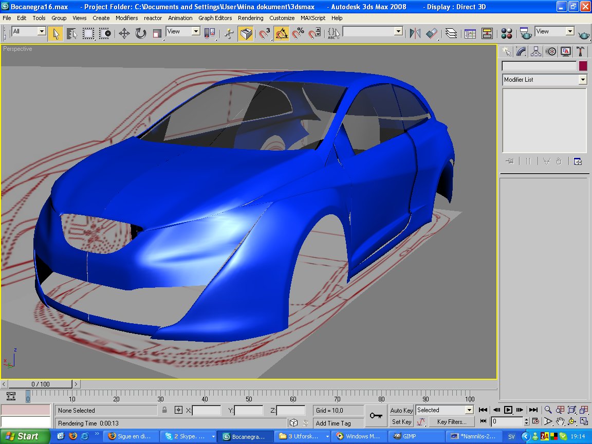

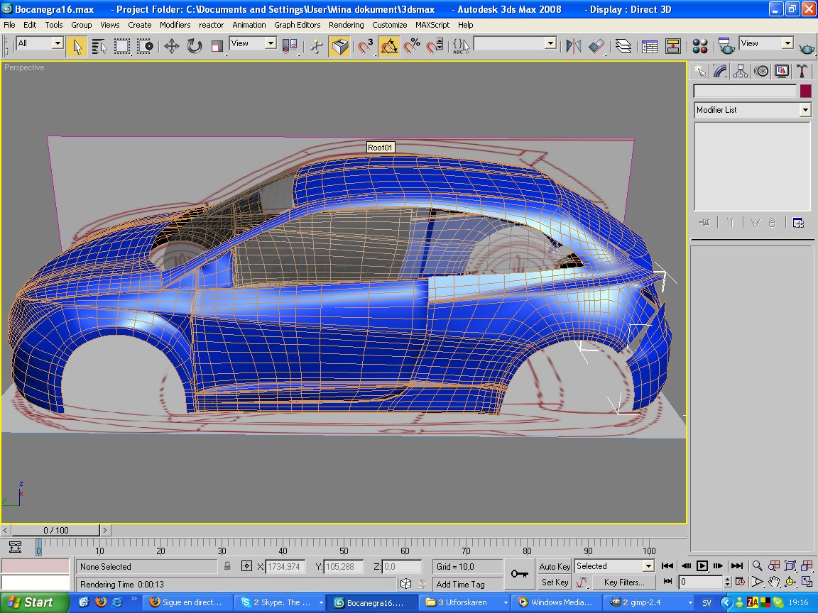

    Bueno puesto que necesitaba hacer alguna práctica de modelado serio, solo había echo alguna cabeza y tampoco con mucho éxito todo sea dicho, me he liado a modelar mi primer coche.
    En concreto, uno que desde vi los primeros bocetos me enamoro y que espero que algún día podamos ver algún día en la calle tal y cual es el prototipo.
    Seat bocanegra.
    Al principio empecé siguiendo un tutorial de modelado de un Fiat 500 que creo mucha gente habrá echo. Pero pronto lo abandone y me he guiado por mí mismo, me cuesta mucho seguir esos tutoriales tan extensos.
    La cuestión es que no se el proceso a seguir, al final lo que he hecho ha sido modelar todo el coche con muy poco detalle todo de una pieza y luego voy detacheando los polígonos que me hacen falta para todas las piezas.
    Como si fuera en la realidad, cada pieza por su lado, el capo, las aletas, el paragolpes.
    Qué os parece? Me echáis un cable para llevarlo acabo? Iré dejando fotografías del proceso por si le interesa a alguien ver cómo va avanzando. Un saludo.

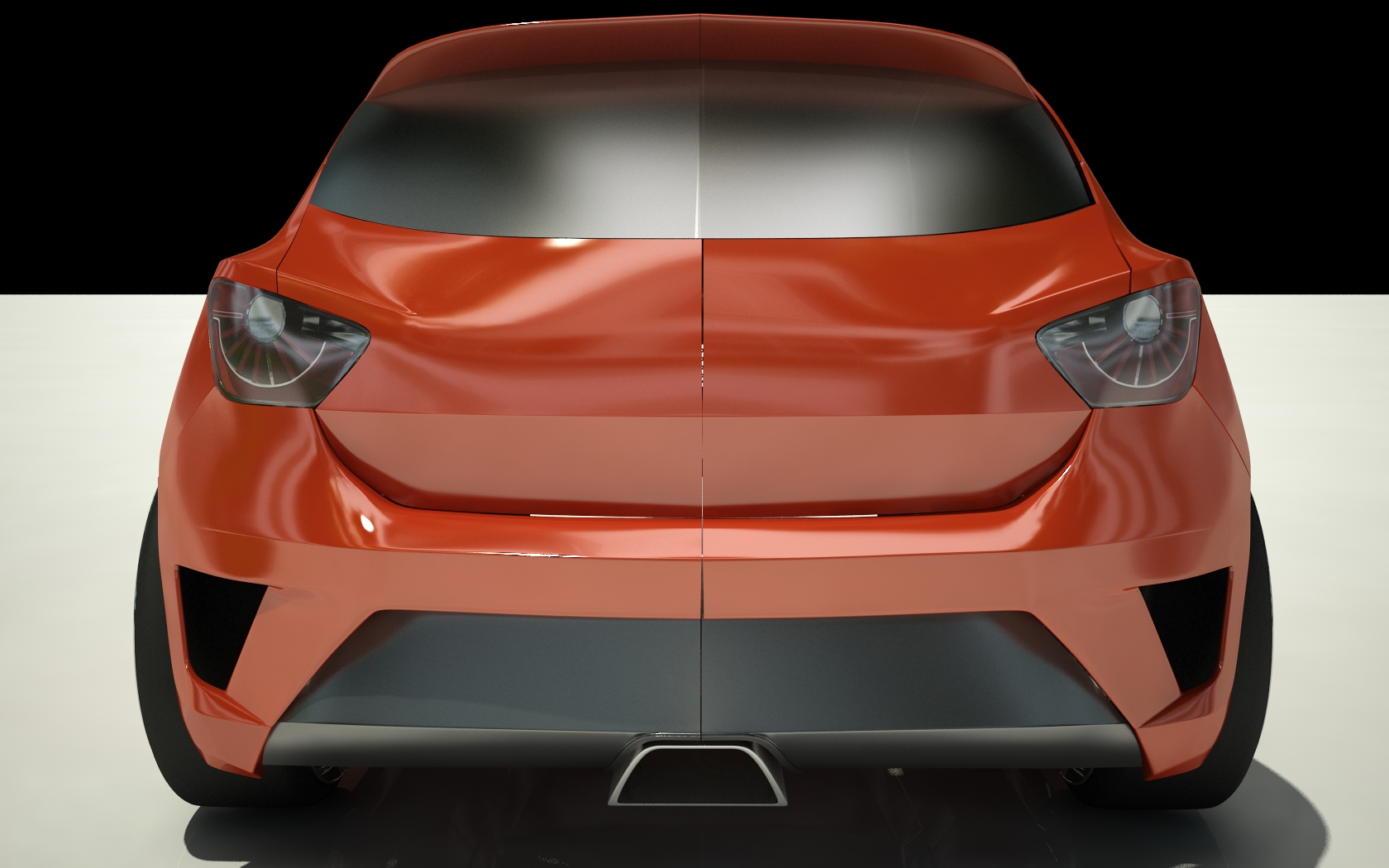

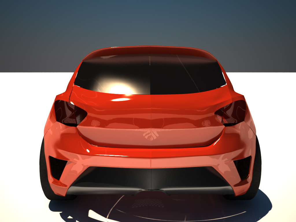

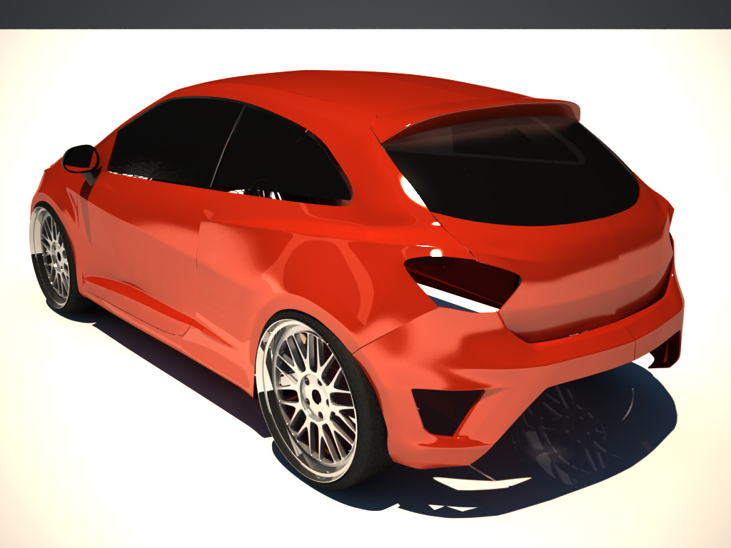

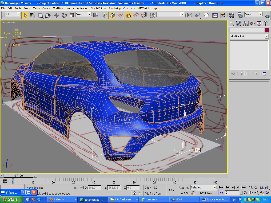

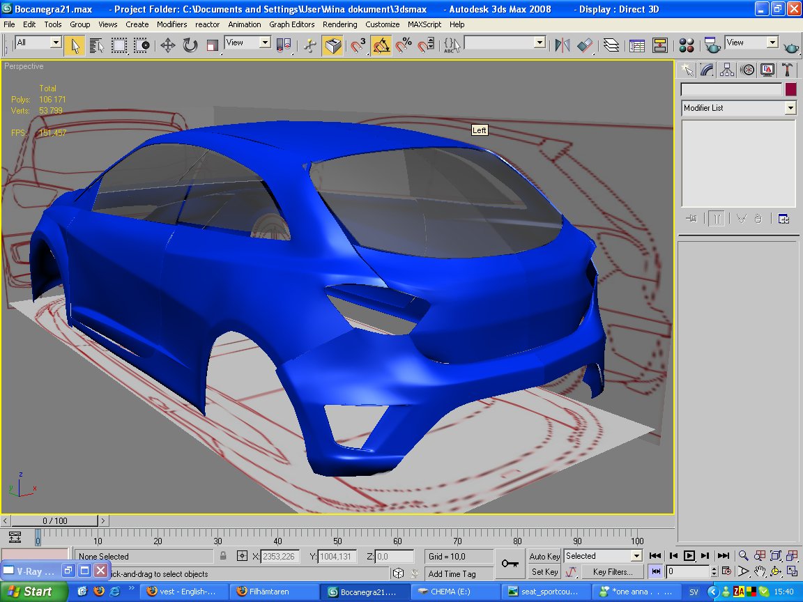

    Hoy me he puesto con la trasera es muy complicado para mí sacar esas formas, creo que poco a poco va saliendo. Aquí hay algunas imágenes.

    Esa malla es con el Smooth aplicado o es así la malla base?
    Nov 2007
    442
    8
    19
    Seat bocanegra
    Lleva el Smooth aplicado. Un saludo.

    Seat bocanegra
    Ok, entonces, creo que va bastante bien. Saludos.

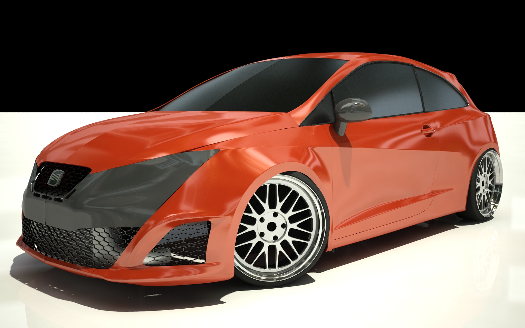

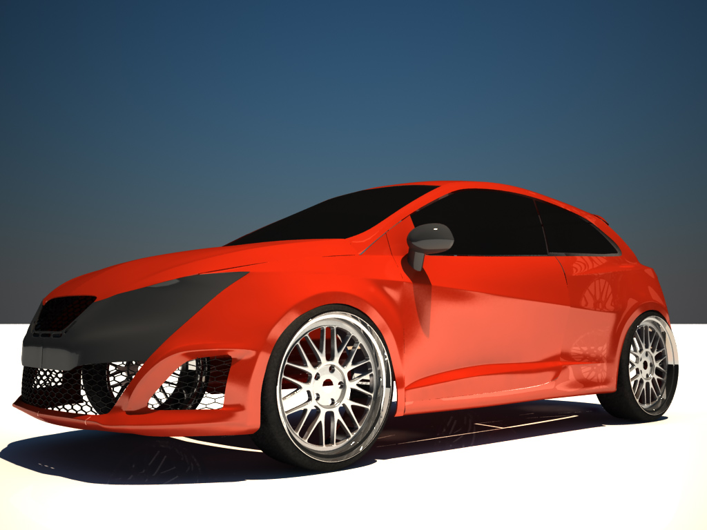

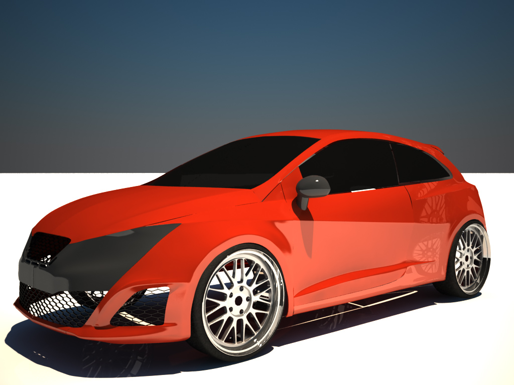

    Gracias, estoy aprendiendo a modelar con este coche enserio, si ahora lo volviese a empezar lo haría el doble de rápido y lo cambiaría todo, pero bueno ahora lo único que puedo hacer es ir depurando los errores cometidos, y que salga como dios quiera que para eso es mi primer coche.
    Aquí lo tenéis con unas cuantas cosas más, hay premio para el que adivine el modelo de llanta que es, que también son mis primeras llantas.
    He echo una instancia del todo el coche a la que le tengo aplicada los materiales, así me voy deleitando con el avance haciendo renders.
    Que me decís? Un saludo.

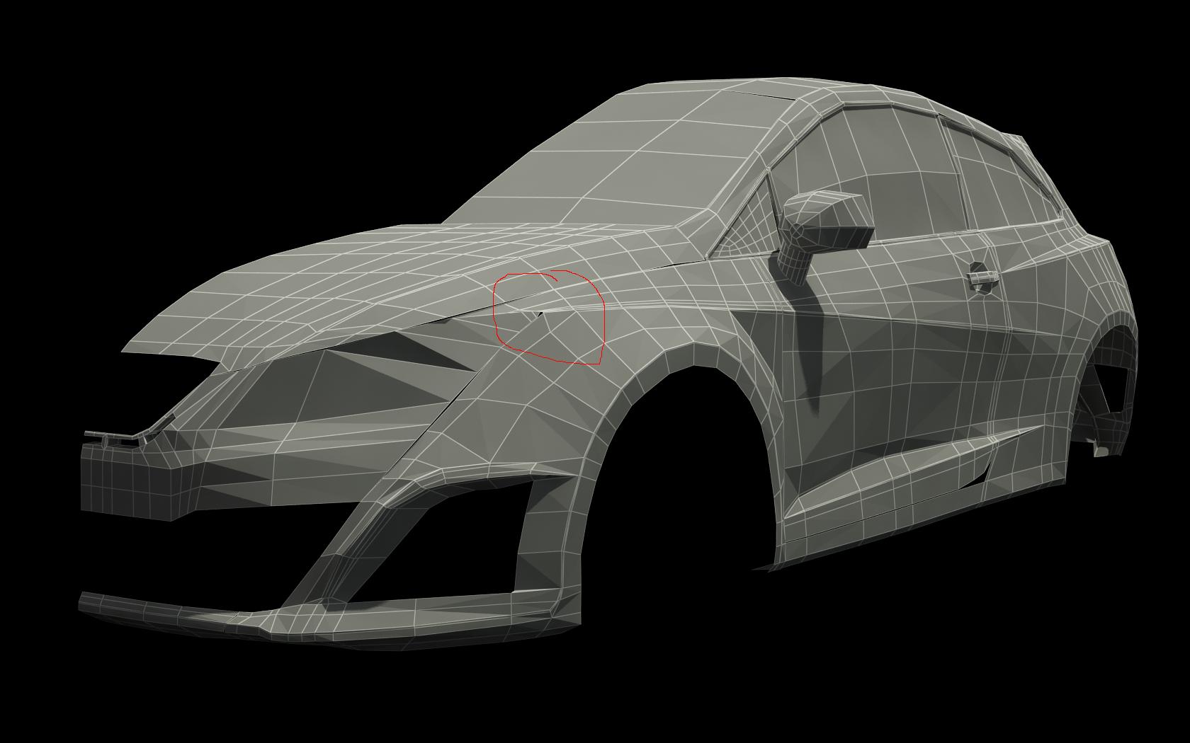

    Deja de enseñar renders, es un error en que caemos muchos, y vas a acabar no terminandol el modelo, enseña la malla sin smooth, por que tienes esquinas y planos no consecutivos en las puertas, une las puertas al resto de la carrocería, y una vez acaba separala, de este modo los bordes estarán alineados.
    Mete algún borde tipo chaflán en las aristas de la toma de aire del motor. Un saludo.

    Saludos amigo Sion, es verdad lo que dice Infograph tienes que mejorar los bordes, no están quedando bien, y también tienes que cuidar el plano de espejo o la mitad del auto, se ve mucho, sigue adelante que el body está quedando bien.

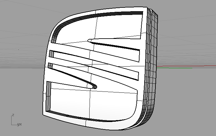

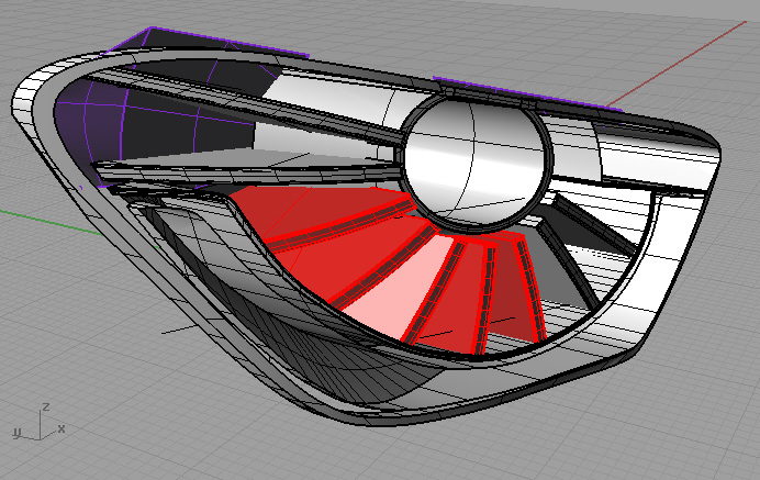

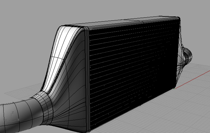

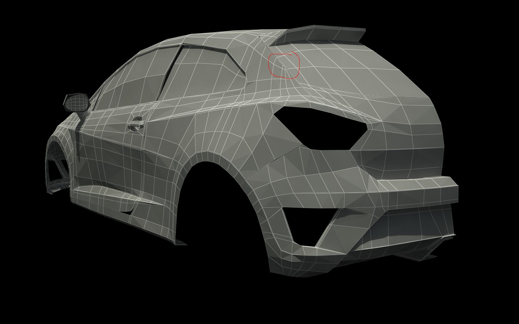

    Cuánto tiempo, no, no he abandonado el proyecto esta tarde me he puesto con el un rato, y he hecho unos cuantos accesorios para mí coche.
    El modelado ha dado un giro inesperado, ahora estoy modelando todos los accesorios con Rhinoceros, mucho más práctico que max para modelar estas cosas, y en realidad para todo menos modelado orgánico.
    El modelado del body también lo he cambiado entero, lo único que no se aprecia mucho, pero la malla esta mucho más limpia y ordenada, además de que he dado con casi todas las formas de la chapa.
    Aquí os dejo unas capturas de los accesorios.

    Gracias a todos los comentarios, me lo tomé enserio y he arreglado toda la malla, a ver si puedo poner una captura de la misma. Un saludo.
