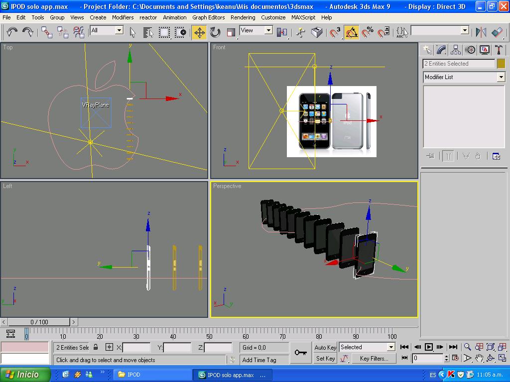

    Mi problema es el siguiente, estoy trabajando con un i-touch, y a la hora de copiarlo, se alentiza mucho, le saque la visualización de las texturas, pero no logro que quede cómo un objeto simple, para poder manipularlo. Problemas de ordenador no creo que sean ya que, cuento con una máquina acorde a lo que hago. Si me podrían decir cómo hacer para dejar estos objetos bien básicos, para poder moverlos sin problemas me seria de mucha ayuda, ya que varias veces el max se tildo y tiro un error, cerrándose repentinamente y haciéndome perder todo, aquí les dejo una imagen. Muchas gracias por su ayuda y rapidez.

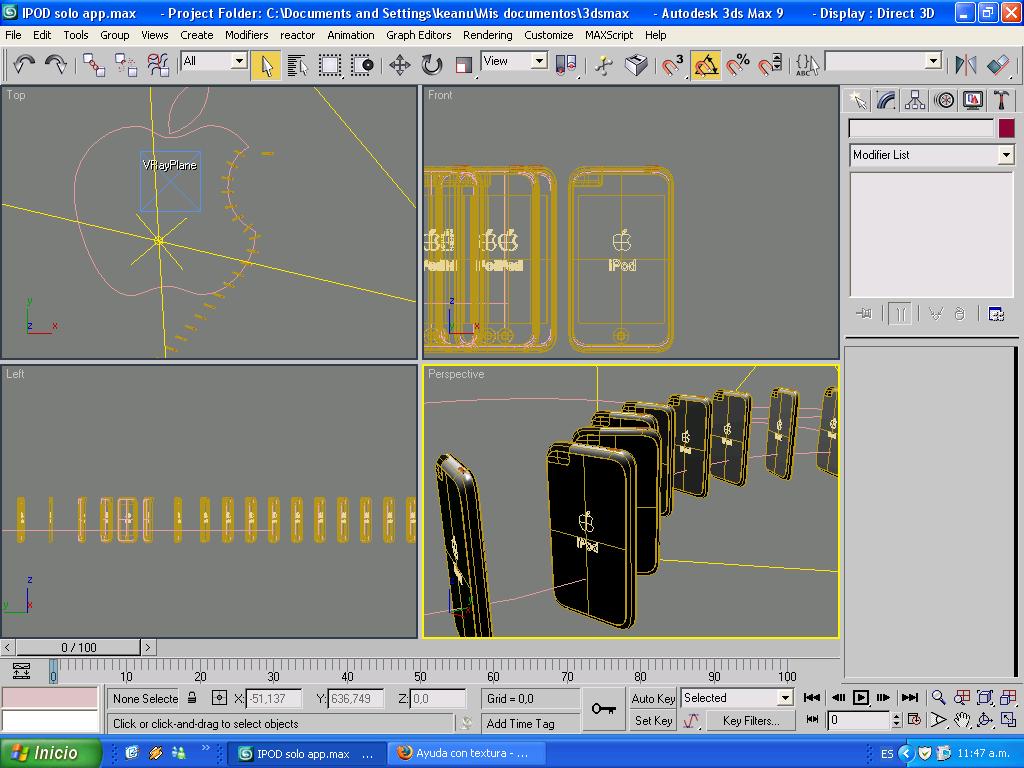

    Hola Necromancer, están copiados nada más, así los puedo ubicar individualmente en su posición para formar la manzana de Apple, ahí te muestro otra imagen. Gracias amigo.

    Veo que están subdivididos, en el TurboSmooth, activa la subdivisión solo en render y luego clickea el foquito al lado para desactivar uno por uno todos los TurboSmooth y luego me cuentas.
    También te recomendaría que trabajes en un visor a la vez en lo posible, seleccione el visor en el cual quieres trabajar y abajo a la derecha, bien en la esquina, hay un botón con una flecha, éste desactiva los demás visores.
    Luego para contar el número de polígonos en escena, te vas a la última pestaña (en los paneles dónde están las formas básicas, herramientas de animación, etc.) y haces click en more, luego en polygon counter y te dice cuantos polígonos hay en escena.
    En base a tu tarjeta gráfica tendrás un límite de polígonos, a partir de ese límite aproximado, deberás empezar a hacer trucos para aliviar.
