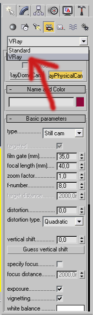

    Eso que está ahí en el desplegable no te aparece en Vray 1.5? Raro.
Nombre: vrpc.jpg
Visitas: 181
Tamaño: 105.1 KB

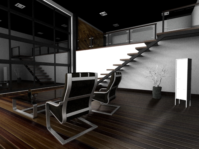

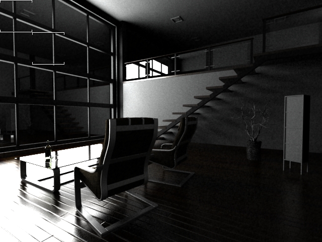

    Vaya, pues no entiendo por qué puede ser, con la cámara normal si que me sale el render, con la Vray no, me aparece todo negro.
    Las opciones que he usado son las que vienen por defecto en Vray Cam, solo he cambiado el Film Gate para acercarla.
    ¿Por qué puede será.

    Es que al cambiar de versión de Vray me ha cambiado todo. Ejemplo, las dos imágenes, ahora me quema la imagen, me la deja sin color.
    Los dos renders están sacados con cámara normal y parámetros por defecto y en uno sale correcto y el otro sale quemado.
    He probado a subir la ISO, pero para que se vea algo la he tenido que subir a 5000. ¿es normal tenerla que subir tanto?
