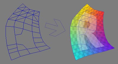

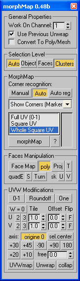

    O morphmap, un script.
Nombre: morphMapDemo1.jpg
Visitas: 287
Tamaño: 13.7 KB
Nombre: morphMap.gif
Visitas: 317
Tamaño: 9.4 KB
    http://users, SkyNet.be/arketip/arketip_morphmapeng.htm.

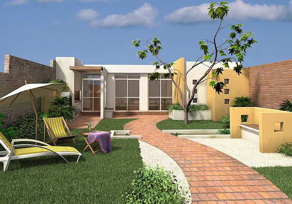

    Sin embargo, los pisos que están compuestos de piezas cuadrangulares nunca se adaptan bien porque se deforman, y se curvan las juntas. Tu tienes losetas de tipo cuadrangular, si bien al ser de cemento podría suponerse que se hagan moldeando todo curvo.
    Yo tuve un problema así con un piso de ladrillos, y opté por dejar todo recto y recortar los bordes de los ladrillos:

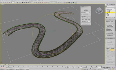

    Antes había ese problema, pero ya se solucionó con el mapeado de coordenadas basado en Splines (uv Spline mapping).

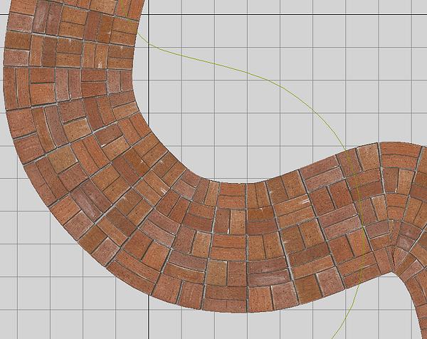

    Me refiero a esto:
