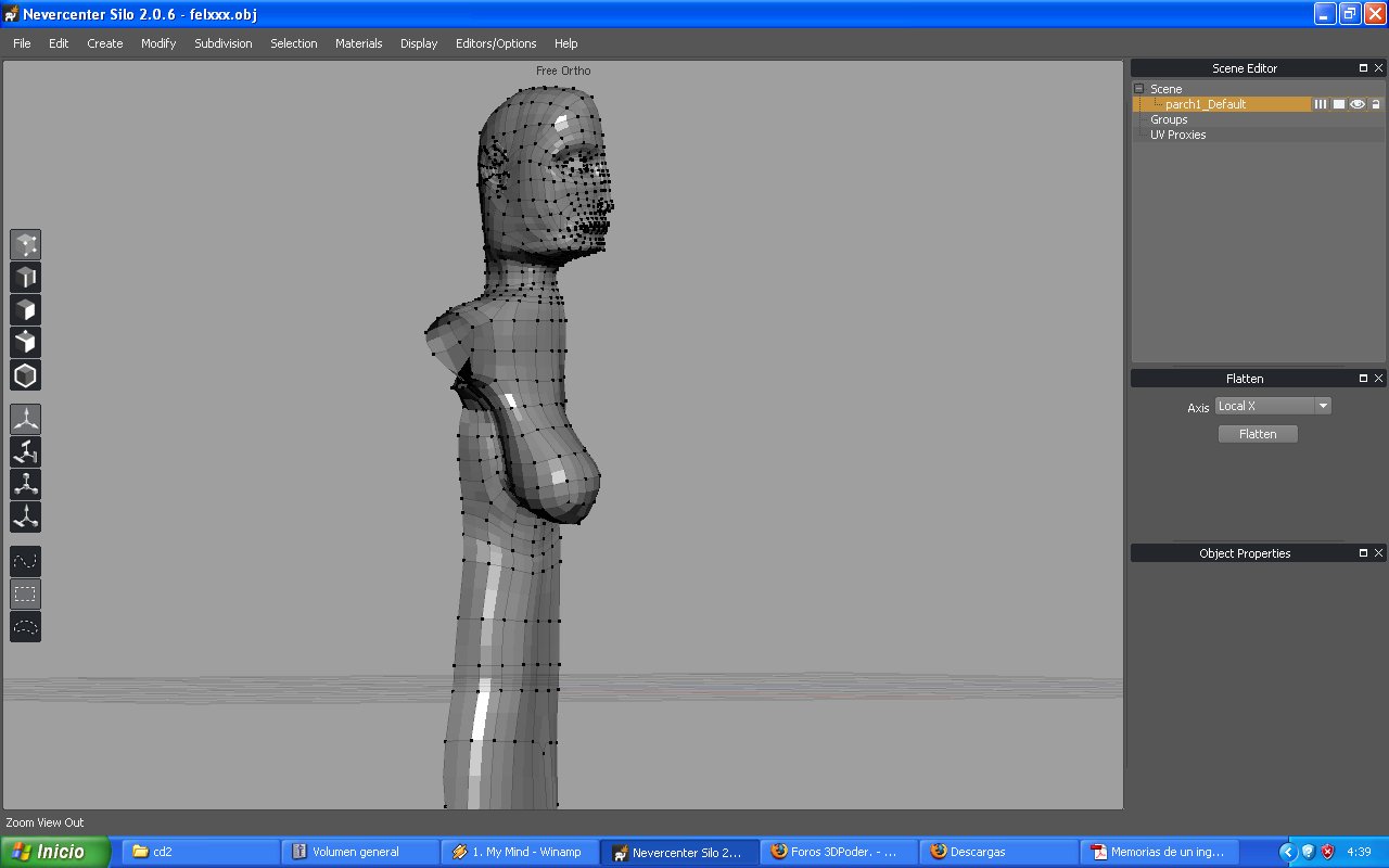

    Estoy intentando modelarlar un personaje realístico y lo he empezado con Silo, y lo quiero acabar detallándolo, con ZBrush, y luego pasarlo a Blender con mapas de desplazamiento de color (o algo así se llamaba) que hace que con el modelo de baja poligonización y el mapa ese, me crea uno de alta, pero sin consumir tanto como el otro, y lo que quiero es que el modelo tenga buena topología (eso ya me lo curro con Silo) pero al pasarlo a ZBrush y modelar, el modelado anterior se va a la se descoloca todo. Y mi duda es que, si puedo hacer es redibujar la nueva topología como si fuera retopología o mejor pintándola (lo he visto en video que se puede con el software de Maya pero yo uso Blender, Silo y ZBrush,) y necesitaba hacer eso, porque quiero animarla y aparte de que en ZBrush detallo un músculos que no conincide bastante bien con la Maya Low y quedará mal animada, sobre todo los músculos de la barriga ¿hay alguna manera de hacer nueva topología con alguno de esos programas?
    Y os dejo la imagen del modelo que voy a usar. Gracias.

    Hola. La topología nueva, al menos en Blender, siempre es una malla nueva sobre otra vieja. Es como reconstruir la malla vieja, pero la geometría es encima, y es un objeto nuevo. No creo que tengas problema si la malla nueva (la de retopología) es lo suficientemente densa (sin pasarse, que para eso es malla en baja), generalmente lo suyo es hacer la malla en baja lo suficientemente subdividida para que pille lo mejor posible el mapa de normales. Si al aplicar el Normal Map, te sale mal o con fallos, es porque el modelo en baja es demasiado sencillo (le falta densidad en alguna curva, los Normal Maps se basan en ángulos de normales para el efecto y por eso tampoco puedes ser rácano haciendo la malla demasiado lowpoly).
    Lo de dibujar la topología, pues esta la opción Paint para pintarla en Blender, pero lo normal es crear polígonos vértice a vértice. Saludos.
    Edito: se me olvidaba, al exportar a obj para abrir el modelo en Blender usa el nivel 1 de subdivisión porque Blender peta con modelos en demasiada alta poligonización(como otros programas). Para retopologizar, crea un plano, ponlo encima del modelo a ojo, activa X-ray en las opciones de draw(f7) para el plano nuevo, y con el nuevo plano activado (Edit Mode) pulsa retopología, más sencillo imposible, ahora solo es cuestión de trabajarse una buena topología extruyendo aristas y dando forma. Lo del Normal Map la verdad es que no lo he hecho demasiado, pero si miras el wiki viene explicado.
