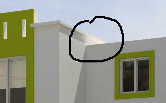

    Hola. Muy buenas imágenes. Solo me salta a la vista el destello en la parte alta.

    Ok gracias por los comentarios. Arqmag, tienes razón salta a la vista eso blanco, creo que se debe al reflejo de la losa que le puse una textura blanca poco elaborada habrá que cuidar hasta lo que no se ve para la otra, quiero pensar que es eso.
