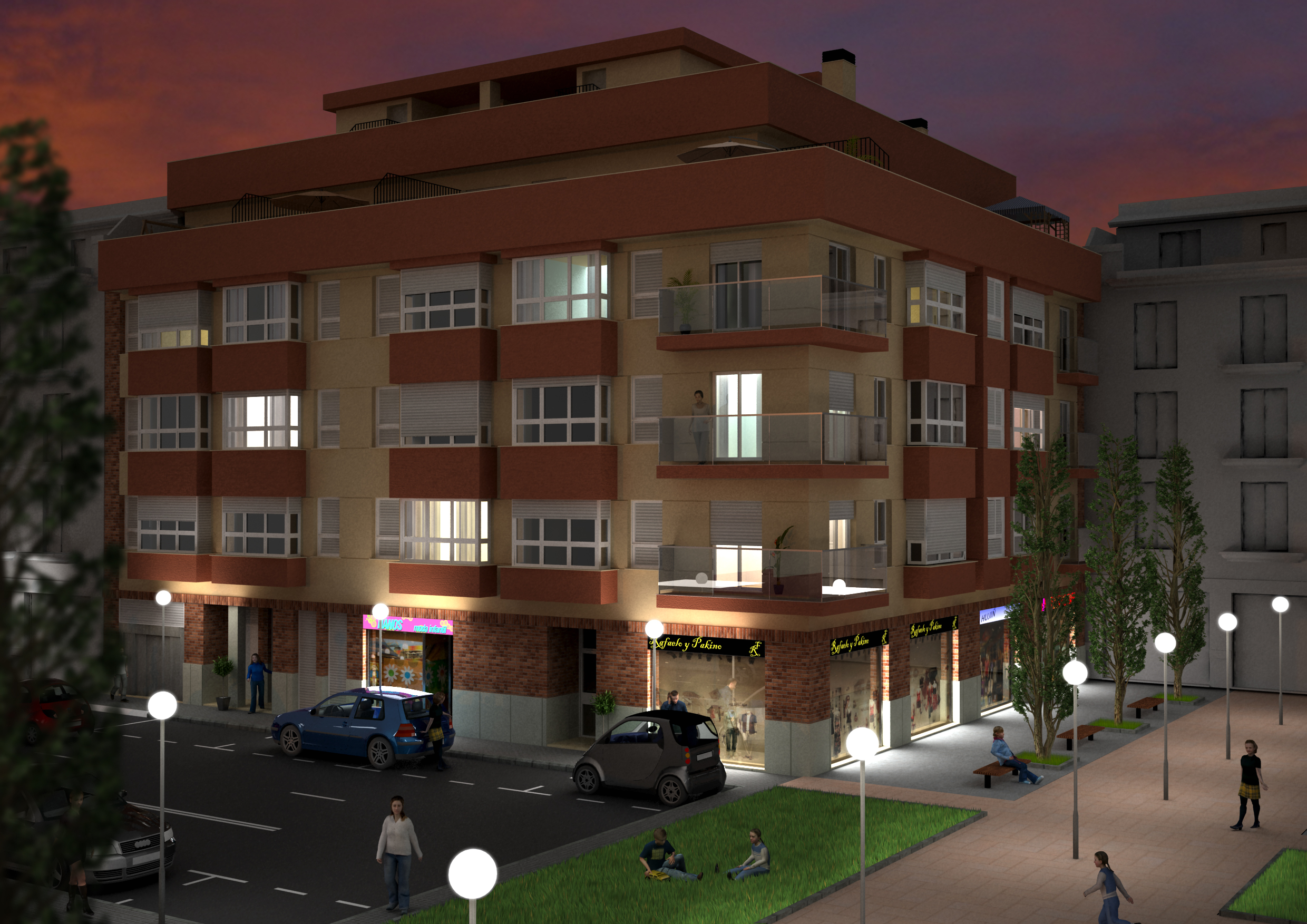

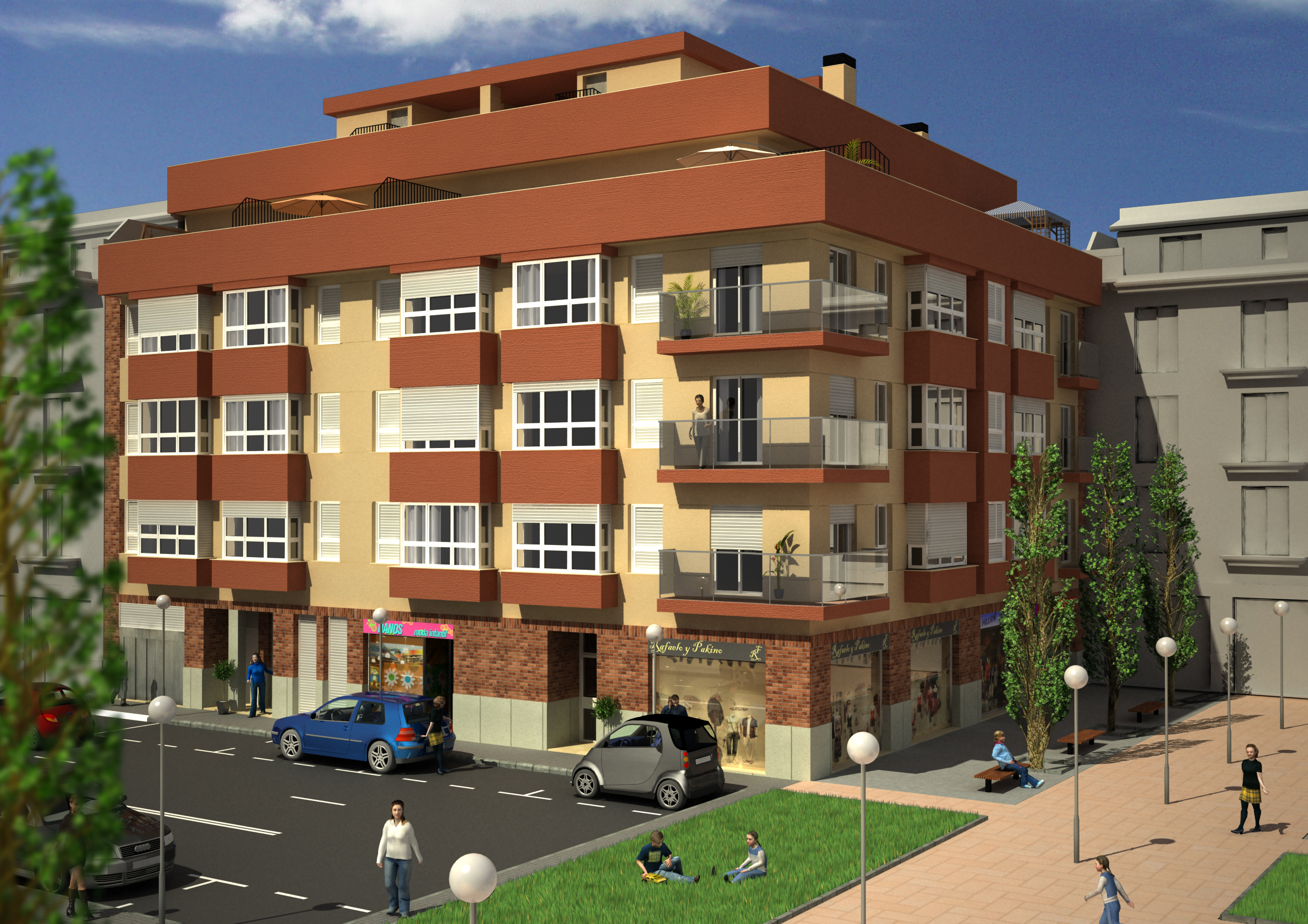

    Edificio viviendas día-noche
    Hola muy buenas a todos. Aquí os dejo un par de vistas para que me ayudéis a mejorar con. Vuestras opiniones. Un saludo.
    Modelado AutoCAD + Vray + photo.
Nombre: DIA.jpg

Nombre: NOCHE.jpg

    Buenas, tiene buena pinta. Lo único que veo es pequeños detalles, como las ruedas del coche los faros matricula, ponerle materiales más reales, ya que no son grises, después quizá les daría más reflexión a los cristales del edificio, y poner una imagen (si puede ser una fotografía de lo que hay delante del edificio) le dará más realismo, y bueno el césped yo lo haría con VrayFur, por cierto, eso es Vray?
    I bueno también creo que le falta un ambient oclusión uno para las sombras generales y otro para ensuciar un poco el asfalto y la calle, ya que parece sacada de un laboratorio. También hacer un poco más pequeños los mapas de Bump o displacement de las paredes más pequeños, ya que me parecen demasiado grandes.
    En fin, ya lo tienes.
    Es cuestion de ir perfeccionando. Suerte.
