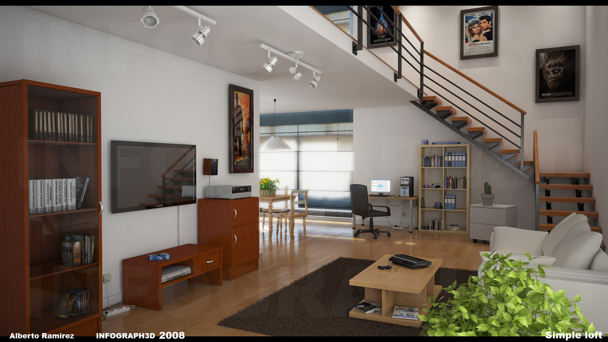

    Hola, aquí un pequeño trabajo por amor al arte, lleva un mes más o menos realizado, lo hice para un making of en la escuela Cice, que nunca llega, así que, al menos lo pongo por aquí.
    3dsmax9 Vray 1.50rc3. Photoshop CS.
    Espero que disfrutéis machacándolo como yo llevo disfrutando años y criticando los vuestros.

    Muy cuidado información, da gusto ver cosas tuyas de vez en cuando, aunque sea fuera de nuestra antigua casa. De lo poco criticable a mi gusto es el cristal de la vitrina que lor la angulación que tiene creo que tendría más reflexión, dejaría ver menos el interior. El metal de la escalera y la madera esa no me terminan de gustar, pero eso es más personal.
    Muy chulo tío, estrellitas para ti.

    Pues esta muy bien, pero noto algo raras las sombras proyectadas por los cuadros que están subiendo las escaleras, creo que están muy prolongas y están en dos direcciones.
    Además me gustó esa alfombra como la conseguiste? Es Hair and Fur? Saludos.

    El rincón de ventanal que se ve detrás de la mesa de comedor te ha quedado con una iluminación sencillamente deliciosa.
    Por poner una contra, no me cierra demasiado la mezcla de maderas, pero es más personal.

    Hola town tanto gusto en verte por estos lares, que es de tu vida? Gracias por los comentarios, es cristal creo que la reflexión si recuerdo se la quise poner auto con Fresnel, al final la puse a mano. Tampoco me convenció un fallof. No llego a saber cómo seria.

    Son luces IES, en la esquina en l que forma la escaleran, desde el techo, igual es eso lo que ves raro, sombras de varios focos. Es un simple VrayFur, hace años que no me meto con un Hair.

    Gracias, no sabes lo que me animan tus comentarios. A mí no me termina de encajar esa mesa y sillas, fue un poco cansado ya poner cosas ahí.
    Luego meto render de detalles, creo que valen la pena, en esa imagen se pierden.

    Me gustó mucho perspectiva con un par de detalles que te comentan, pero el cuidado de los objetos como complemento le da muy buena vida felicidades.

    En realidad, te iba a comentar del estilo de esos muebles con respecto al resto de la decoración, pero ya me parecía extra tocahuevos.
    Lo que erealmente me gustó es el efecto de la ventana detrás de esa mesa.
    Buen detalle la zapatilla y los cables.

    Coño. Se me había pasado por alto este curro. Que pasa información. Pues te diré que veo cosas muy, muy buenas, detalles de agradecer, como el tema cable alargadores, luces en los enchufes y detalles realmente logrados y luego otras un tanto extrañas, como, por ejemplo, la zona alejada con el estor azul, no sé, esta como excesivamente vacío en comparación con el salón.
    Luego los focos del techo quizás sean demasiado grandes, además de que yo solo pondría uno, con dos focos en esa zonas creo que vas sobrado.
    Los muebles quizás sea lo que más raro veo, no sé, me resultan extraños.

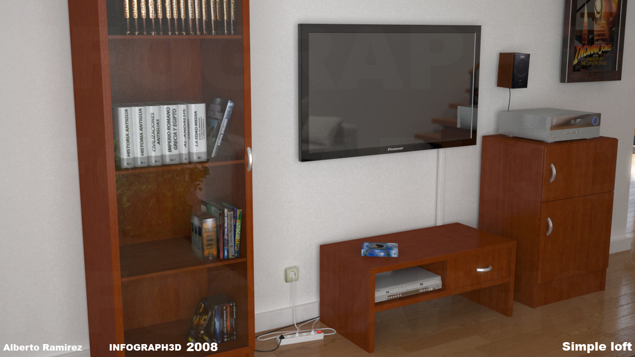

    Los tiradores, hay algunos que no van como debieran, como los de la derecha de la televisión, que si son cajones, no debieran estar así, si no girados 90 grados.
    Los cuadros no están alineados a la escalera, ni entre ellos mismos.
    La luz me encanta, muy uniforme y conseguida.
    Los materiales muy, muy correctos.
    Haz el favor de poner una alfombra debajo de la silla del despacho, que va a rallar el parquet.
    En fin, un trabajo muy redondo, con detalles muy buenos, me recuerda a los trabajos personales de Endora, pero tienes cosas que no acaban de convencer.
    Así y todo, un gran trabajo información. Enhorabuena y estrellitas para ti.

    Gracias a todos, Diego viniendo de ti esos comentarios son unos grandes consejos. Está claro que la imagen tiene grandes fallos o incongruencias cuanto menos.
    Si la parte del fondo la deje muy vacía.
    Nunca quise alinear los cuadros, pensé que sería muy artificial, con que no quedasen muy anárquicos me valía.
    No ahí cajones Diego, son muebles sacados de una fotografía real. Más adelante coloco renders de detalle, sin mensajes. Gracias de nuevo, vuestras observaciones me valen para seguir aprendiendo.

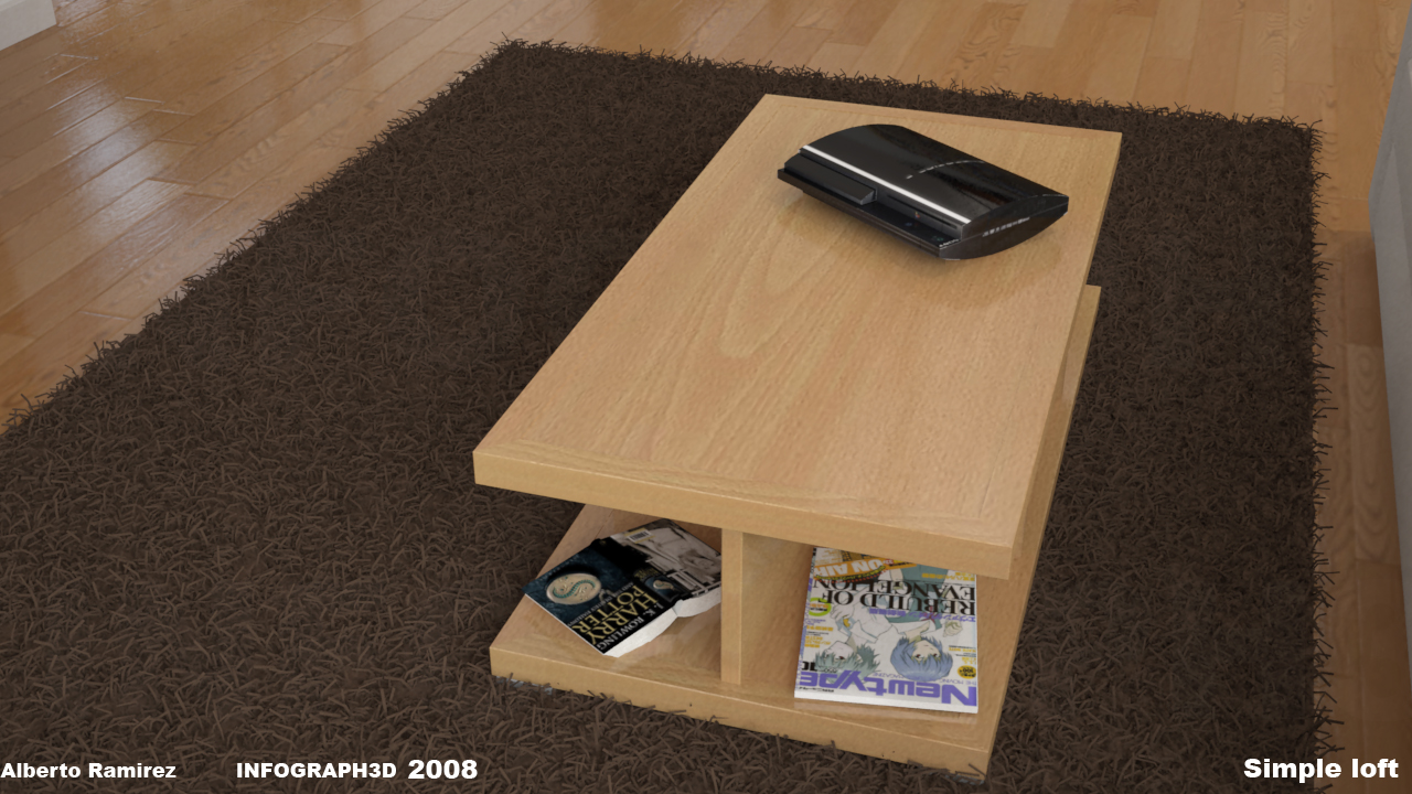

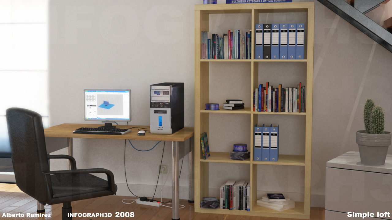

    Bueno, lo prometido es deuda, imágenes desde más cerca, para que podáis observar los detalles. Town que se me pasó, lo de Cice, es que me invitarón a dar una charla allí, por ahora no ahí fecha, se va dejando, Outsider también esta invitado, pero creo que le pilla lejos y con curro.
Nombre: finaldetallequ6.jpg
Visitas: 1704
Tamaño: 512.4 KB
ID: 78667   Clic en la imagen para ver su versión completa.
Nombre: finaldetalle1ov1.jpg
Visitas: 1409
Tamaño: 462.9 KB
ID: 78668   Clic en la imagen para ver su versión completa.
Nombre: finaldetalle2qj0.jpg
Visitas: 1218
Tamaño: 636.8 KB
