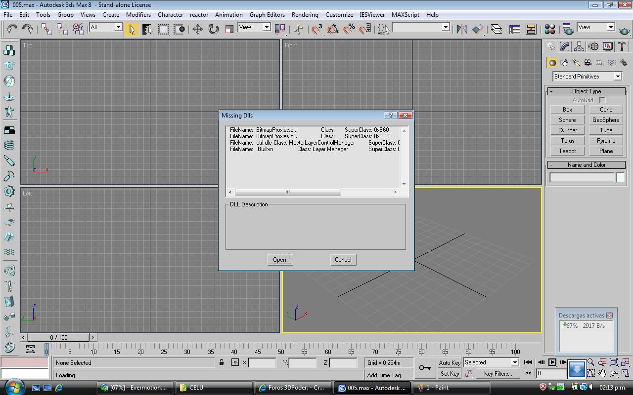

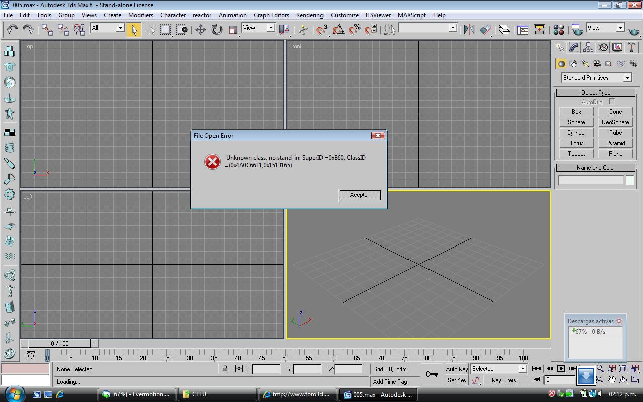

    3dsmax Problema cargando modelos
    Hola a todos.últimamente he tenido problemas cargando archivos, max de los Archmodels, Archinteriors y Archexteriors. Las siguientes imágenes muestran el error que sacan, que podrá pasar?
    El primer error sale cuando le doy merge.
    El segundo error cuando ya le doy aceptar.
    Les quedare altamente agradecido.

    Eso es porque son para la versión 9. Ninguna solución.

    Ok, entiendo muchas gracias. Pero, aunque sean de el mismo formato.max? Pasa eso? Desde que vol de Archmodels sucede esto? Ya que no había tenido problema con los anteriores. Muchas gracias.

    Max no abre archivos de versiones posteriores regularmente los archimodels los hacen en versiones no muy recientes para evitar eso o sea que esos archivos los abrieron y guardaron en una versión más nueva.

    Muchas gracias por la información, creía que era mi PC y pensaba formatearlo. Bye, abrazos desde Colombia.
