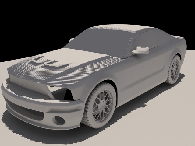

    Hola a todos, soy nuevo y me gustaría saber si me podríais ayudar en un pequeño problema con la iluminación. El problema es el siguiente (dejo una imagen de ejemplo) al renderizar, los bordes de las sombras salen en forma de cierra. Utilizo Mental Ray como motor y la iluminación es un iesun y iesky, con sombras Mental Ray.
    Tengo activado la iluminación indirecta y el Final Gather.
    De antemano gracias.

    Hola rafa120, prueba bajando la resolución de las sombras y subiendo el filter size. Un saludo.

    Primero gracias por contestar y segundo eso donde se encuentra porque lo de la resolución no sé dónde está y lo del filter size creo que sí, pero no esto muy seguro (creo que lo tengo a 16). Un saludo.

    Hola usa sombras RayTrace y listo con shadow maps siempre será igual hasta subiendo su resolución en la sombra. Saludos.

    Ok gracias lo probaré ya que no e tenido tiempo. Un saludo.
