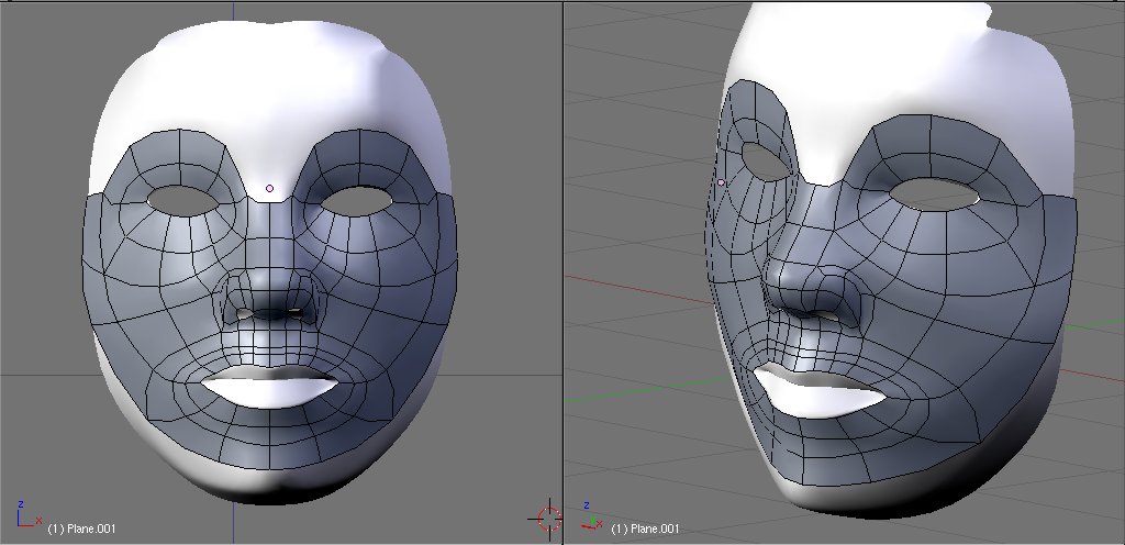

    Yo he hecho pruebas con una cara humana, y con el poly/box modelling tienes muchísimo más control cuando empiezas. Empezando sólo con Sculpt sobre una base simple, hay cosas que no puedes sacar, que después cuando haces retopología ya lo defines. Lo que es la forma básica, aunque menos control al principio, es más rápido esculpido y después para los detalles que no hayas podido sacar como algún filo duro que se resiste pues retopología, que después de todo es poly2poly de toda la vida sobre lo esculpido, aunque más sencillo, porque se adapta a la malla y a lo tonto te quita mucho trabajo de topología.
    A ver si me pongo y os pongo en este mismo hilo imágenes de pruebas que hice, porque me parece superinteresante, y para ganar velocidad en el flujo de trabajo pues es mucho mejor.
    Posdata: no solo vale esculpir para crear un mapa de normales en alta y pasarlo a un modelo en baja, también es una forma básica de hacer modelos lowpoly a toda leche, y después retopología con más cuidado y te quedan unos modelos megalimpios.

    Básicamente es lo mismo que poly2poly para el que lo quiera probar a fondo:
    1-esculpe un modelo de prueba (no tiene que ser algo complicado, una salchicha vale).
    2-una vez hecho, crea un plano, si puede ser situalo cerca del objeto esculpido, más o menos encima a ojo, y lo escalas para que sea más o menos pequeño y manejable, si quieres le aplicas un mirror(o no).
    3-activa X-ray en las opciones draw(f7) sino se te meterán los polígonos dentro el modelo base, esto es muy importante.
    4-con el nuevo plano seleccionado, en Edit Mode, pulsa retopología. Ahora podrás extruir vértices y aristas, pero observa cómo se pega literalmente al modelo, he leído que si reduces el view clipping en view properties tiene más precisión, pero no he notado apenas diferencia.
    5-trabaja girando el modelo, y haciendo quads y loops como siempre, notaras que ahora es más cómodo sobre todo en partes como una oreja o una nariz donde se pega a los boquetes que da gusto.
    Bueno, espero que alguien lo pruebe, yo voy más rápido con retopología así que, seguiré practicando y creo que ya no lo cambio. Saludos.
