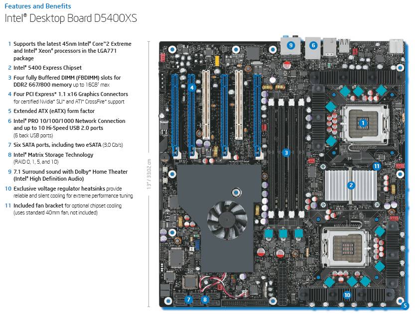

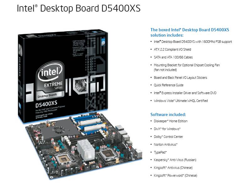

    Cordiales saludos miembros del foro, después de observar y comparar algunos equipos de alto desempeño en el mercado, me llamo la atención esta placa base de Intel d5400xs y los procesadores que utiliza:
    Supports the latest 45nm Intel Core 2 extreme and Intel Xeon processors in the lga771 Package.

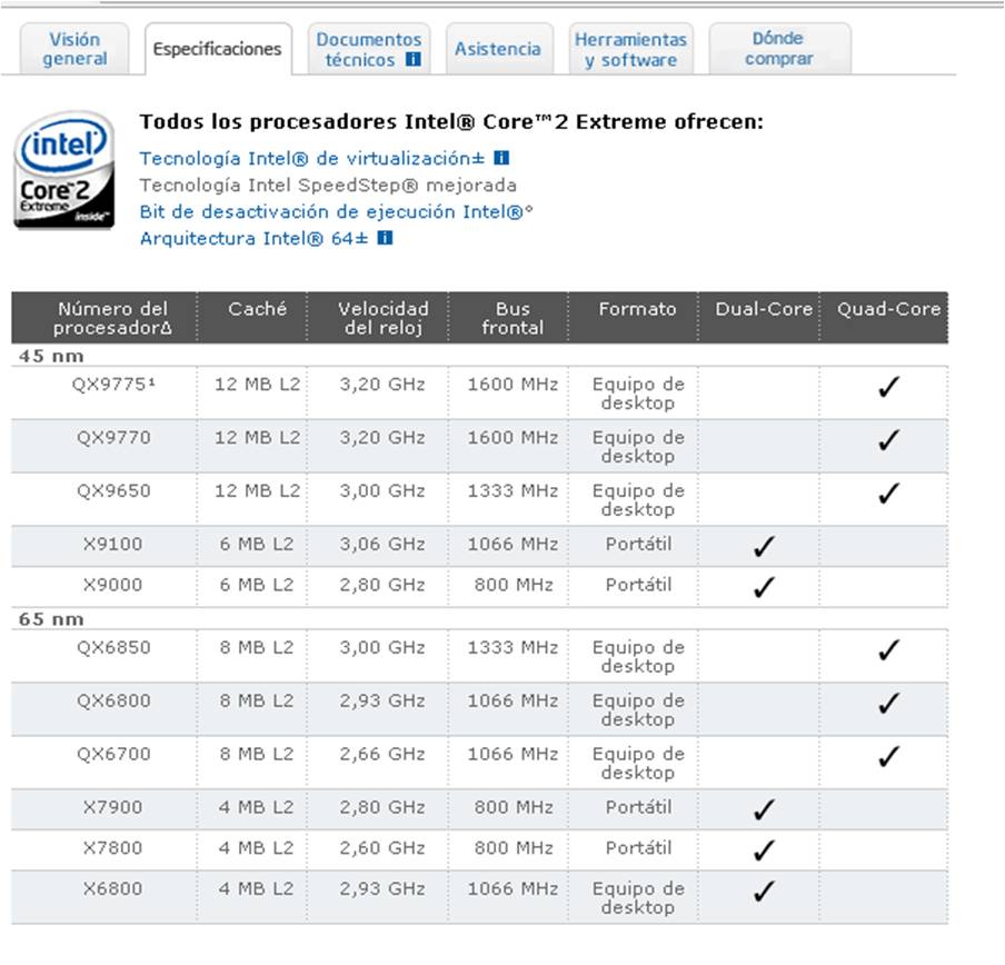

    Mi duda radica en que el Core 2 extremo es de zócalo 775, mientras que el Quad Xeon es de zócalo 771, soporta ambos procesadores independientemente de los zócalos, o es algo que ignoro?
    Después de ingresar en la página oficial de Intel observo esto.
Nombre: Imagen3.jpg

    Observen en la tabla anterior el procesador Quad con velocidad de reloj de 3,2 Ghz, el número del procesador es QX9775 y después tiene un número exponencial 1, existen las dos versiones una para 775 y otro para 771, o un procesador calza en los dos zócalos? 775 y 771. De antemano gracias por cualquier observación, comentario o duda que puedan realizar respecto a este asunto t t t.
    Número del procesador&#916, caché velocidad del reloj bus frontal formato dual-Core Quad-Core.
    45 nm.
    Qx9775¹ 12 Mb l2 3,20 Ghz 1601 Mhz equipo de desktop.

    Qx9770 y QX9775 son distintos micros, ambos van a 3,2 Ghz, pero en realidad uno es Core 2 Quad 9xxx (QX9770 - 775) y el otro es un Xeon Quad desbloqueado (771).
    Es así de simple. Esa es una placa para Xeon y usa micros Xeon y un bus para Xeon con memorias FB-DIMM para Xeon, es una placa para Xeon, pero con una Bios con opciones de oc.
    Pero como va dirigida a superjugones, le han cambiado los nombres para que no se confundan con las gamas de servidores, así que al Xeon desbloqueado le han llamado QX9775 siendo estrictos en realidad son el mismo micro adaptado a diferentes sockets, ya que los Xeon y los Core 2 Quad, son lo mismo, pero adaptados a sockets diferentes para diferenciar las gamas doméstica-servidor en realidad no te lo recomiendo, extremadamente caro, y no vale la pena, si estas pensando montar una granja de render, compra mejor equipos Quad Core de 1 socket, con micros tipo Q6600, q6700, Q9450, Q9550, y les haces oc, te saldrá más barato 2 equipos de estos, que una barbaridad de esas y, además soportaran más oc, posiblemente podrás montarte 4 equipos Quad Core por el precio de ese dualquadcore, y la diferencia de rendimiento será muy notable.

    Gracias por responder Cabfl, entonces son relativamente los mismos procesadores. Según tu afirmación entonces esa placa medre no soporta un Core 2 Quad q6700 o Q6600 de socalo 775? En principio esa era mi idea principal, es decir montar dos Quad de gama media como el q6700 si en realidad soportaba dos procesadores de zócalo 775 y no solo 771. Gracias por la observación, recibe un saludo.

    Solamente 771.

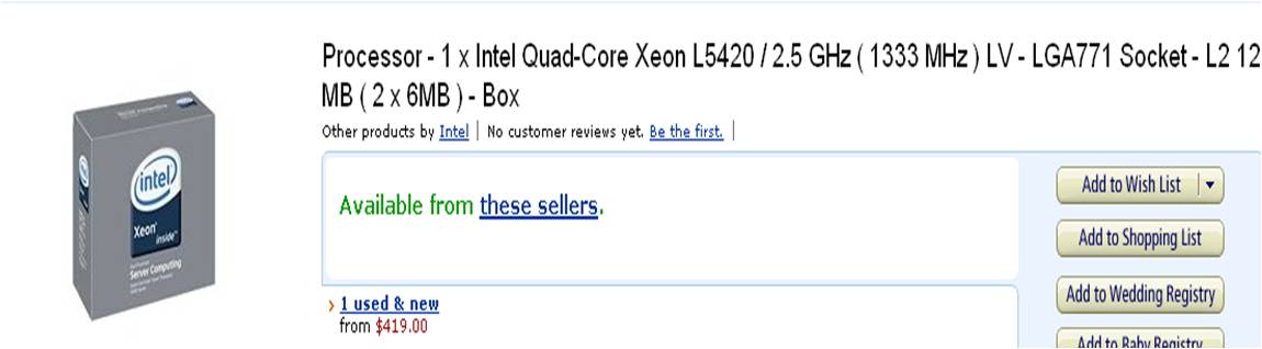

    Tienes toda la razón respecto al coste de armar este equipo, con dos procesadores extremos fácilmente superaría los 4500 dólares armarlo todo. Observa estos Xeones de gama media. Un Core 2 Quad de 2,66 con 12 megas de caché oscila en un coste de 340 dólares aproximadamente. Este Xeon es de 2,5 con 12 megas de caché y de zócalo 771 fácilmente overclo. Que opinas de esa placa con dos Xeones de gama media?

    J. L. Mesa: creo que solo puedes overclockear el QX9775, que vale muchísimo más. Loathsome, los micros son básicamente los mismos, pero con capacidad para montar en placas en duales, con buses diferentes y gestión de memoria diferentes, por eso los sockets son distintos.
    Tamb, los diferencian por que van dirigidos a sectores diferentes, con precios diferentes.
