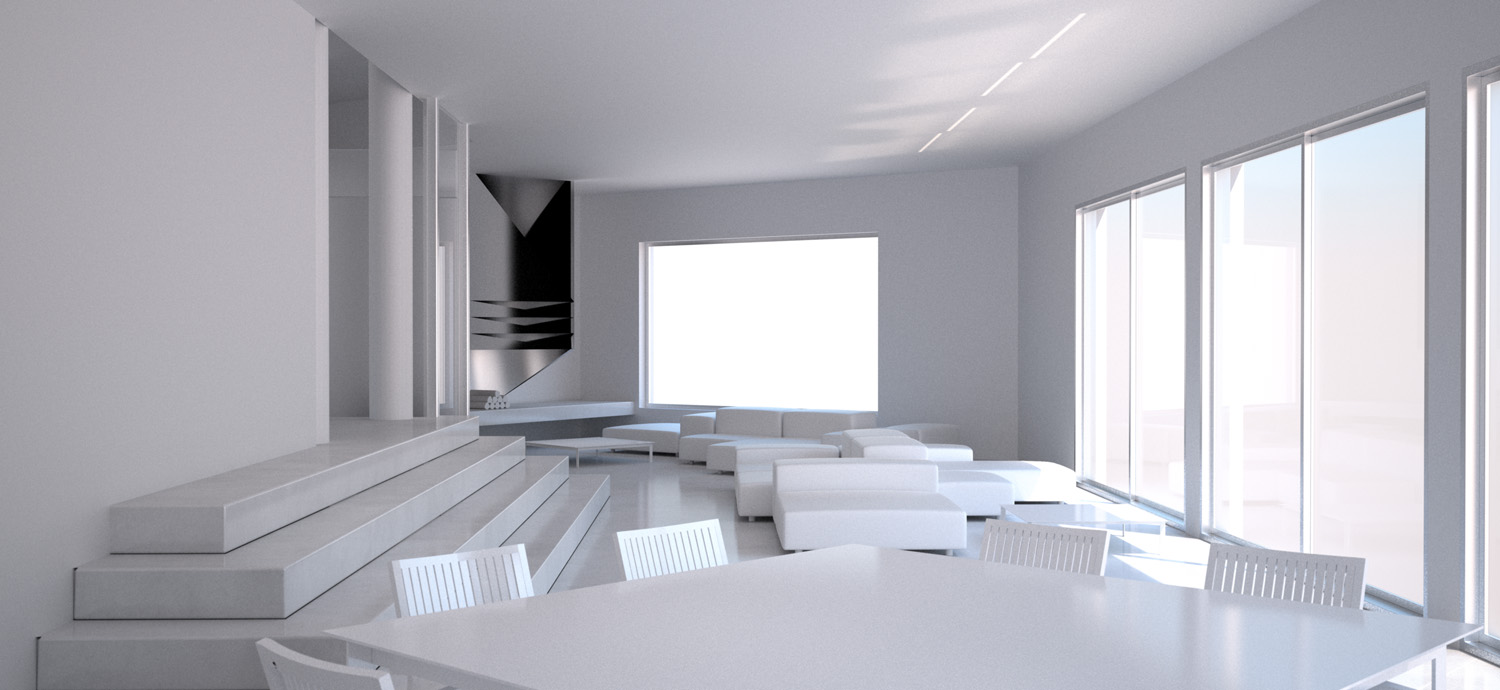

    Bueno, aquí os dejo mi primera prueba de render con Fryrender, deje el ordenador por la noche (buen ordenador Azken), y esta mañana todavía seguía en total 10 hr de render y por que lo he parado, la verdad no sé cuándo acaba un render en Fryrender o el tiempo que queda.
    La imagen la lanze a 3000px, la que os dejo aquí está a la mitad.
    De momento le veo muchísimo ruido para el tiempo de render que lleva y la poca geometría que hay, pero como Fryrender no lo había utilizado nunca.
    Eso si los resultados prometen mucho.
    La iluminación me gusta bastante.
    Es normal que tarde tanto este programa en renderizar.

    Has probado con las exit portals, aunque creo que si utilizas la última versión ya no están, y el tiempo de render es el que tú quieras darle, así que, si quieres 40 horas estará calculando 40 horas, si quieres 1 mes, estará calculando 1 mes.
    La calidad es muy buena, pero en referencia calidad tiempo, por ahora para producción es un poco chungo, y para animación ni te digo. Un saludo.

    Ya no tiene exit portals. Por experiencia propia Javi prueba a bajar el material blanco que tengas en la escena (si es un lambertian, estará por defecto en 232. Bájalo a 224 o algo así). Ganaras más tiempo.
    Y tampoco tiene tanto ruido hombre. Además. Un poco de noise le da gracia a la escena.

    Gracias por todas las informaciones. En cuanto al blanco de la pared la calidad no sube de 200 y el cristal. Es el cristal que está por defecto en los materiales, osease cristal normal.
    En cuanto al ruido la imagen sale mucho más en la imagen de 3000 px que renderice. Me ha hecho gracia lo del render, lo puedo dejar un mes y no acaba, vaya pues llegara un momento que no tenga más que calcular ¿no?

    Es que tío, Fryrender es otro tipo de motor y hay que tener muchas cosas en cuenta. Primero, lo de la calidad de la pared, no lo entiendo, te decía que hay que controlar el color blanco de la pared, poner un tono más hacia gris, valores 224-224-224 estaría bien, por ejemplo.
    En cuanto al cristal de la ventana. Es el mayor error de todos. Para que quieres un cristal real en la ventana si no tiene grosor, si solo te interesa que refleje?
    Porque tarda tanto? Porque con la luz pasando a través de cristal le haces trabajar al Fryrender como 4 veces más.
    Antes de ponerte a hacer nada, honestamente, no te lo tomes mal, deberías comprobar el funcionamiento de este tipo de motores, mirar los foros de Fryrender y Maxwell, en todos los motores unbiased ocurre lo mismo, y verás que se recomienda usar un falos cristal, esto es, que refleja, pero no obstaculiza el paso de la luz.
    En otras palabras, sustituye el cristal de la ventana, por un Ghost glas. Un saludo.
