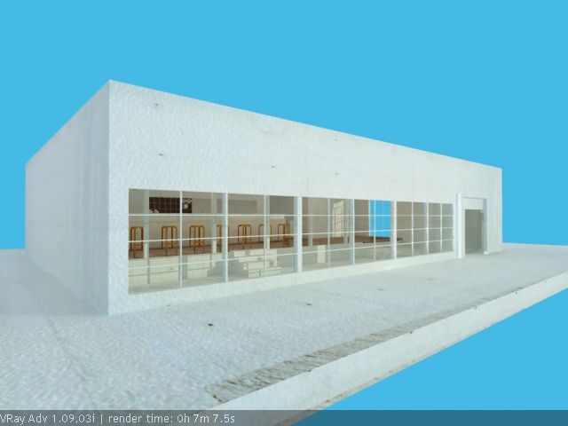

    He recorrido gran parte de los foros y no logro dar con un mensaje, que me ayude a renderizar un vidrio para una ventana con Vray, les dejo la imagen para ver si me pueden ayudar.
    Ojo que sea para exterior ya que, si logro renderizar vidrio interior, pero desde afuera me rebota mucha luz y sale blanco, acepto todo tipo de críticas, ojalá constructivas.

    Creo que hay algún mensaje por ahí hablando sobre el tema. Prueba con un vraymtl. Diffuse negro. Reflexión tirando a blanca Fresnel. Refracción tirando a blanca.
    Ior 1,53, affect shadows activado, si quieres tintar un poco el vidrio juega con el Fog color y un multiplicador muy bajo, a veces en vidrios arquitectónicos es mejor usar un IOR de 1,01 por que la refracción correcta puede provocar efectos extraños. Saludos.

    ¿No será que no tienes actualmente ningún mapa de entorno en la escena, supongo que, el cristal deberá reflectar algo y si ese algo es blanco pues. Prueba a meterle un mapa de entorno, si es HDRI mejor que mejor, saludos Endora.

    Gracias Dideje por los parámetros, pero los he probado en mí escena y resulta que sale todo negro, se pierde el interior, que puede haber ocurrido.

    Algo habrás hecho mal. Asegúrate que no tengas el environment de reflexión activado y de color negro. Aquí va una prueba rápida. No he usado reflexión Fresnel para que se vea mejor el reflejo, pero con un entorno adecuado es mejor activar Fresnel. Saludos.

    Creo que el error ha sido garrafal tenías razón olvide comprobar el environment, lo tenía en negro, muchas gracias Dideje, ojalá pudiera devolverte el favor. Saludos desde Chile.

    Una duda, al aplicar un vidrio exterior es normal que el tiempo de renderizado suba tanto, ya que, en mi caso ocurre así, quién sabe cómo evitar que esto pase, me gustaría probar otro tipo de vidrio quién sabe otra manera, ojalá esto le sirva a más personas, anímense está duda es muy recurrente en el foro y nadie la había aclarado hasta ahora.

    Probando descubrí otra manera de hacerlo sin Vraymat, se demoraba mucho ve este resultado.
