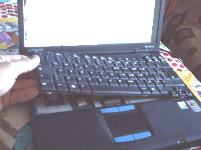

    Bien, aquí va el final de la historia. Empecé con la aspiradora, colocándole el accesorio de limpiar lugares oscuros. En el trabajo hay una aspiradora industrial que acababa de usar un individuo, pero me recomendó no usarla desde que notó que se empezaba a llevar el teclado.
    Me dijo de probar, sin embargo, con una pistola de calor para decapar. Al mínimo, claro, que sólo da aire. Pero tampoco funcionó.
    Así que me compré el tubo de aire de marras. Le he pegado una limpieza que vamos, que no le daré a mi piso durante el tiempo que esté pagando la hipoteca, y después ya veremos si sigue siendo mío.
    Así que le he dado la vuelta al aparatico, y me he quedado mirando.
    Estoy enamorado de este cacharro.
    Ha bastado un tornillo inferior (con un dibujo de un teclado al lado) y retirar unas hebillitas que hay entre las fs (yo creía que eran decorativas. Lo que es tocarlo todo, oye) para que empiece a levantarse. Qué bueno.

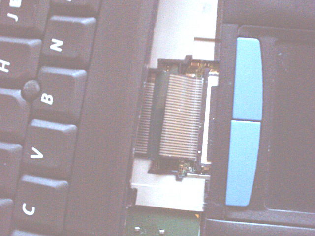

    [voz de colombo]viendo las teclas que fallan (rtfgvb), deduje que había un patrón.[/voz de colombo] parecía cosa de cables: las pulsaciones se envían codificadas en grupos, así que, alguna comunicación fallaba: esperaba que la ruptura estuviera a la vista.
    Hete aquí: el teclado va conectado con un bus de cinta (véase) como los de datos del cdrom y todo eso. Estaba un poco suelto en uno de los lados. Así que lo he celebrado tirando unas fotografías.
    Espero que os gusten y hayáis aprendido tanto como yo gracias otra vez, por cierto. No fue cosa de limpieza, pero pudo haberlo sido.
Nombre: levantandoteclado.JPG
