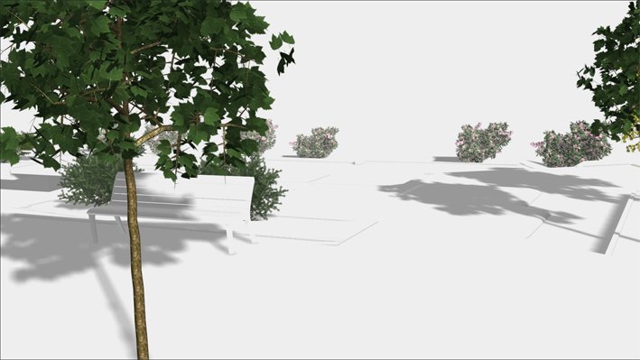

    Hola de nuevo a todos, con esto de las vacaciones os tengo un poco abandonados, pero ya volvemos a la carga. Tengo una duda que llevo tiempo intentando solucionar, pero no doy con el método bueno así que, a ver si vosotros me podéis dar alguna pista.
    El tema es el de siempre renderizar árboles y que la escena no pese mucho, pues bien independientemente de proxys y todo eso, sé que hay otro ñapa que consiste en renderizar la escena por un lado sin árboles, después renderizar los árboles y unirlos en un psd.
    A la hora de renderizar los árboles de la escena para que conserven sus sombras y demás, el resto de la escena y sus elementos se convierten en blanco, (foto 1).

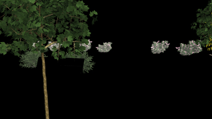

    Este render donde la escena está en blanco y los árboles y su sombras no conservan el canal alfa (foto 2) para poder trabajarlo en el psd. (foto 3 y 4).
    Pues bien mi pregunta es la siguiente ¿cómo hago para que el resto de la escena sea blanco y conserve esas características es decir, árboles + sombra y fondo blanco que sea un canal? (como en la fotografía 1, que características en el mapeado he de usar, que pasos he de seguir etc).

    Existe un material matte/shadow, que es el ideal para lo que quieres. Hay varios mensaje sobe el tema.

    Mira, yo lo hago bastante, y lo que hago es utilizar el Vray properties, te explico: Si quieres renderizar la escena sin los árboles, primero lo que debes hacer es darle la orden a los árboles de que no se rendericen (esto te lo explico en caso del Vray claro, sin el yo usaría el matte/shadows), bien, eso se hace con botón derecho sobre los árboles > Vray properties: activas matte object y en alpha contributión = -1,0. De esta forma no se renderizan, pero se reflejaran en los espejos y cristales y las sombras se mantienen.
    Después haces lo mismo a la inversa y unes en Adobe Photoshop, y listo.
    Un consejo, el Vray Sky me suele dar algo de problemas, crea halos alrededor de los árboles, lo que hago es renderizar con fondo negro sin más, y agregárselo después en Adobe Photoshop también.
    Espero haberte ayudado. Saludos.
