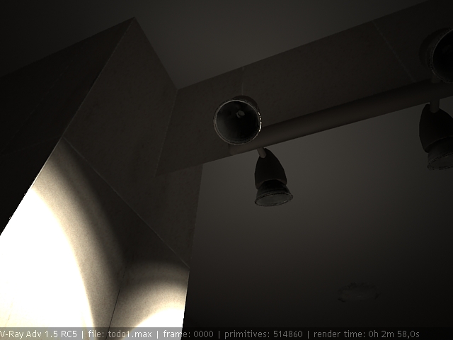

    3dsmax Photometrica foco no renderizado
    Hola a todos, tengo un pequeño problema con la luz Photometrica en el Vray, ya que no me es renderizada el foco principal, es decir, si renderiza objetos y demás, pero el foco en sí, no aparece, he tocado todos los parámetros y nada, algo se me escapa.
    Si alguien me puede decir que es lo que hago mal, le estaría agradecido. Gracias.

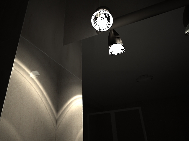

    Bueno, me he encontrado que el foco de las fotométricas no salen en el renderizado, si no que solos objetos iluminados, en las luces Vray, sí que es renderizado el foco principal, pero porque tiene tamaño físico la luz, y no como las fotométricas, que no tiene tamaño, si no solo intencisad.
    El truco para que parezca que la halógena de la fotografía tiene luz propia, es metiendo una luz en las mismas coordenadas que la fotometrica, y excluir todos los objetos menos la halógena por dentro, así conseguiremos este efecto, aunque no está perfecto, es un ejemplo.
    Pues bien Makevov, me alegro que ayas resuelto tu duda, no sé si puedes ampliar un poco más esa explicación ya que yo recién empiezo con esto de luz fotométrica y lámparas de halógeno y me pasa lo mismo como configuras laluz Vray para que sea esta la que emite luz desde la bombilla, gracias.
    Yo solo acercaba la Photometrica a la bombilla lo suficiente para que se vea reflejada en la lámpara.
