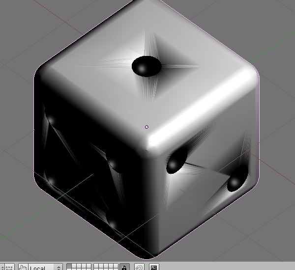

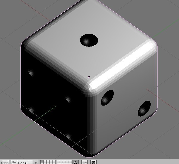

    Hola foro. Estoy haciendo mis primeros pinitos con Blender. Haciendo este dado que he modelado con un cubo y bevel para los bordes y restando una esfera para las muescas me está pasando algo con set Smooth que escapa a mi comprensión.
    Veréis el dado en bruto queda así.
Nombre: en_bruto.jpg
Visitas: 215
Tamaño: 39.4 KB
    Pero cuando le doy a set Smooth queda así.
Nombre: setsmooth.jpg
Visitas: 207
Tamaño: 39.3 KB
    A ver si me dais una pistita por dónde meterle mano al asunto. Gracias.
    BlenderAdicto
    14,487
    174
    771
    Set smooth hace algo extraño
    Pulsa también el auto-smooth.
    Usuario Novato
    Jul 2008
    10
    Hecho, y rulando, ya había probado el auto Smooth pero por lo visto, los efectos sólo son visibles en el renderizado. No obstante, ahora, el objeto esta suavizado correctamente sin set Smooth (es decir, con set solid) y con auto Smooth únicamente activado. Gracias Caronte.
