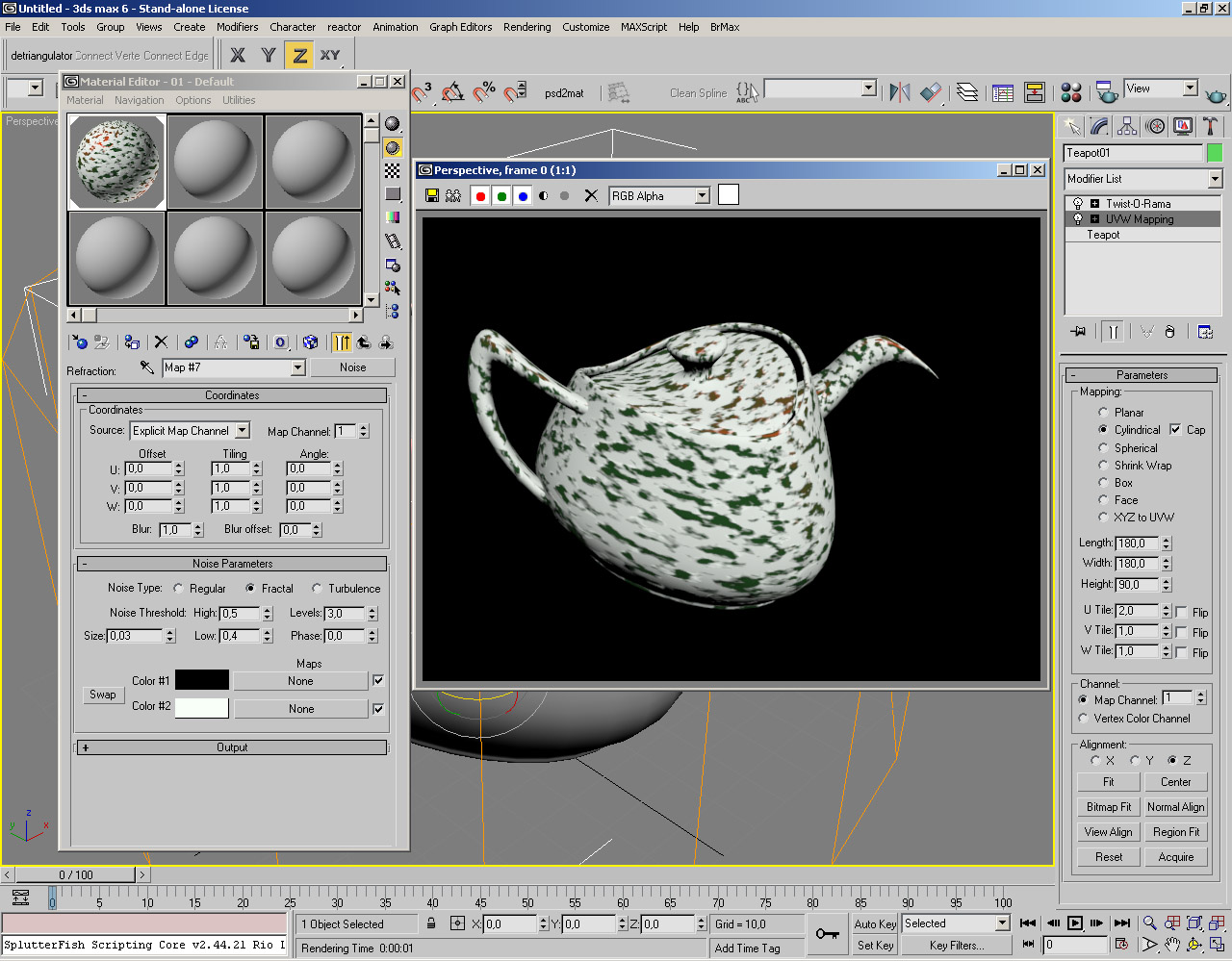

    Dentro del mapa procedural en el editor de materiales. Arriba del todo, eliges la forma de mapeado, lo tendrás puesto como object XYZ y deberías tenerlo en uvwmap explícito para que siga la deformación del modelo.
    Además, el modelo, tendrá que tener un mapeado UVW.

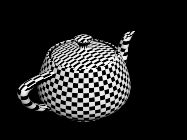

    Te pongo una captura de cómo lo hago yo con una tetera. Olvida las proporciones del mapeado cilíndrico, me he colado. La repetición correcta para la u Tile de un cilindro proporción x:2, y:2, z:1 es pi, 314. (por aquello de que la base tiene de perímetro 2 veces el radio por pi, y el otro lado del rectángulo desplegado mide 1), una forma de comprobar como va el mapeado de algo es ponerle una textura de damero (checker), por cierto, procedural, pero 2d, pongo imagen con el uvwmap corregido (u tile:3,14).

    Bueno, pues muchas gracias, todo esto me ha servido de mucho. El caso es que no controlos procedurales, pero con lo que me dijiste si podría usarlos. Al cambiar a explicit UVW map tengo que volver a configurar todas las opciones del procedural y claro al no controlar, pues me lio.
    Supongo que siempre queda la opción de renderizar aparte planos con texturas procedurales y usar esos bitmaps con el skin sin problemas.
    Precisamente lo que me gustaba de los procedurales es el ahorrarme el mapeado para personajes sencillos, no unir costuras y todo eso, pero como siempre a trabajar. Gracias.
