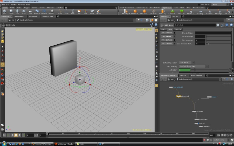

    Me equivoqué, es la pestaña Glue, en Glue strengtht ponlo en modo set always y cambia los valores, eso ya cambiara el RGB internal del objeto automáticamente.
    Del primer merge de la captura, pon el rgbstate en primer lugar, arrastrándolo hacía arriba.
    Vaya, si no ves bien la captura (exceso de compresión) avisas.
    Me voy a sobar la siesta, zz, zzzz, zzzzz.
