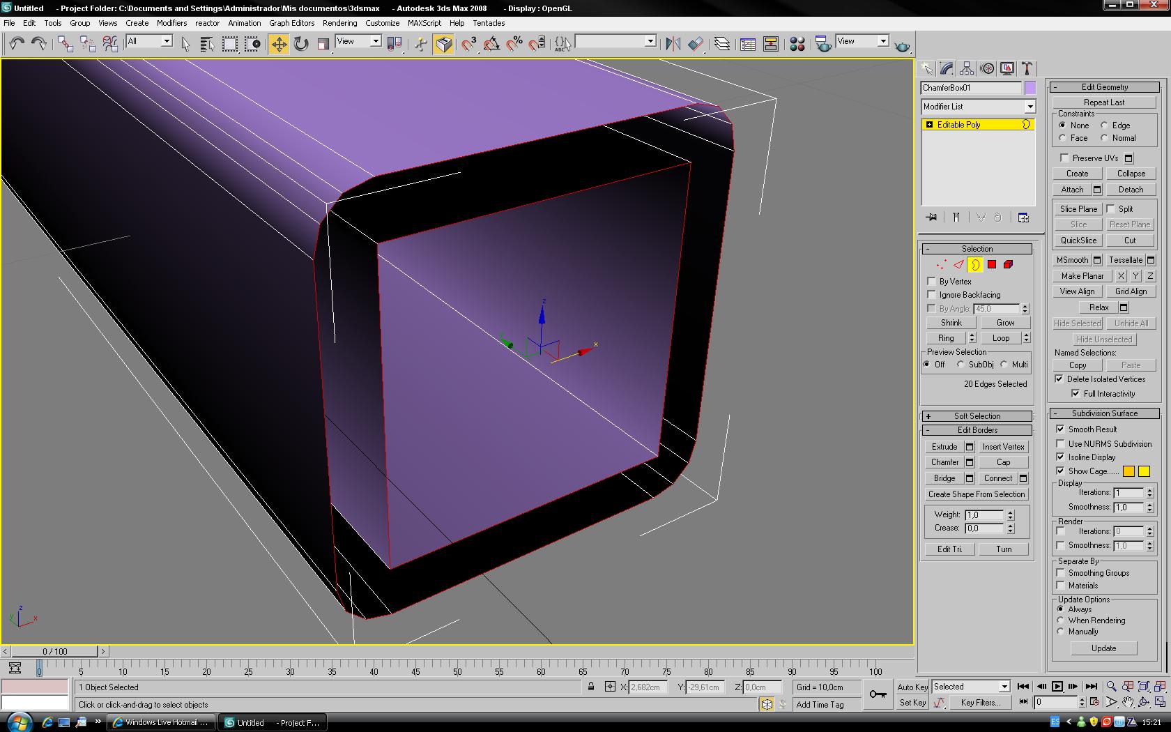

    Hola a todos, hace tiempo que no necesito hacer algo así y ahora no consigo recordar cómo se hacia. Como veréis en la imagen, tengo que cerrar los dos bordes de un tubo de acero y no me acuerdo que teclas había que pulsar para hacerlo sin tener que crear los dos bordes.
    Si alguien puede ayudarme se lo agradecería. Un saludo.

    Hola amigo, veras seleccione los segmentos como los tienes seleccionados, pero en el modo subobjeto segment, le das a bridge (puente), te genera la conexión sin tener que crearlo con border y dándole a Cap que es más chapucero y no siempre te lo crea bien. Espero que te haya servido.

    Pero es según, si vas a usar un Mesh, o turbo smoht, si no quiers perder la forma es así: As los vertex que necesites, y luego lo que necesites que se quede con la forma necesesaria le agregas con un chafer, o se las haces con un Cut, y luego un target wed.
    Ese es mi entender de tu problema, pero si me equivocó asmelo saver, y veo si?
