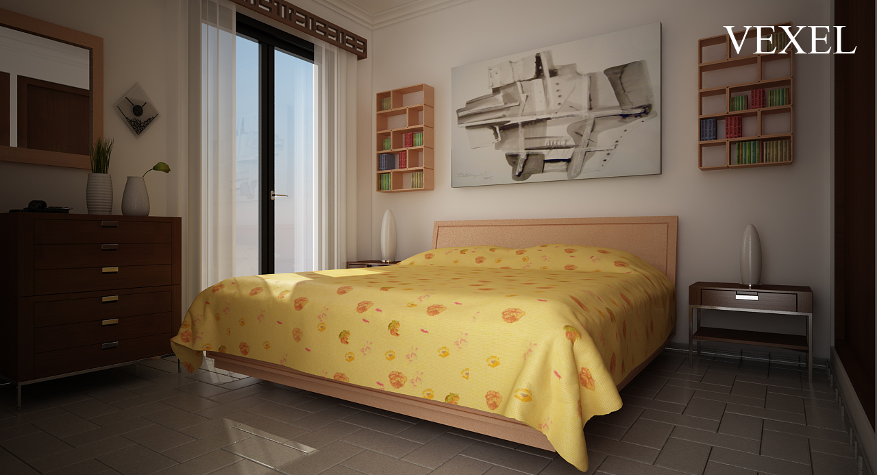

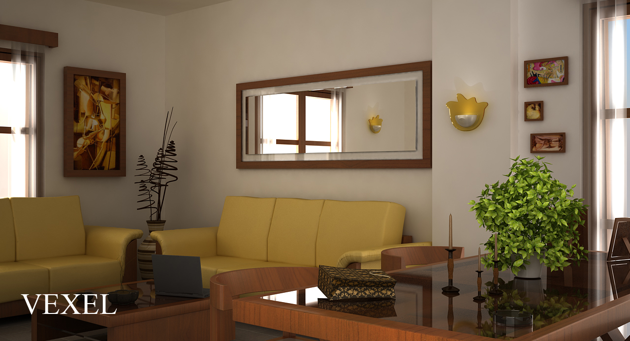

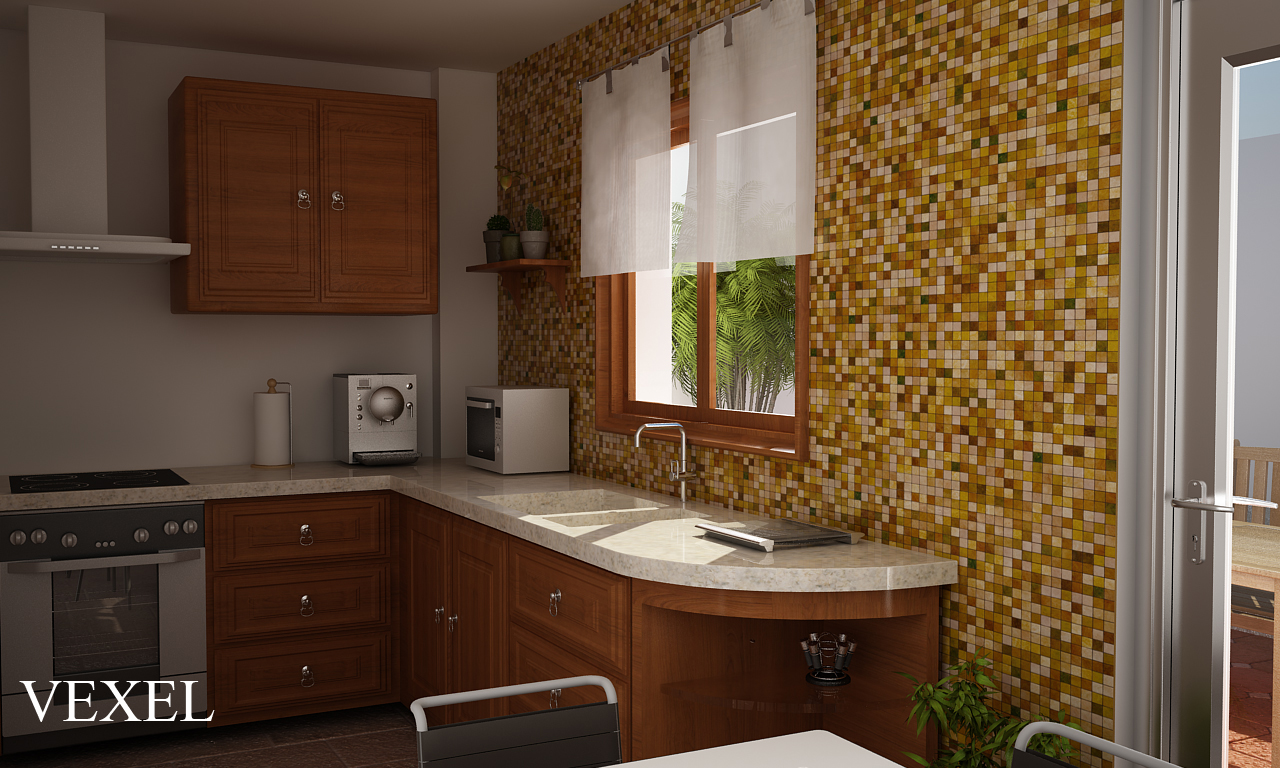

    Buenas a todos. No tengo palabras para decir como me sorprende cada vez que enciendo mi ordenador, entro y veo tal inmensidad de trabajos y de tan alta calidad. Humildemente aporto mi granito de arena de vez en cuando. Espero críticas constructivas a ser posible, y de las otras también, gracias. Saludos.

    Hola, hombre, yo bajo mi punto de vista de novato las veo perfectas, igual tienen fallos, pero yo aún no los veo, me gustan mucho los ambientes que has logrado, felicidades.
    A ver si se pasa algún maquí a criticarla. Saludos.

    Hola, acabo de colgar mi primer interior y he visto los tuyos, así que, antes de nada te invito a que lo veas. Si se permite mi modestísima opinión te diré que en general están chulos. Me gusta sobre todo la elección de colores en las 3 imágenes. Me considero antes que nada diseñador y doy mucha importancia a la carta de colores.
    Además, los encuadres y composiciones también los veo correctos. Si me apuras la tercera imagen tiene la cámara un poco baja comparado a las otras.
    La iluminación esta bien, pero yo personalmente enfatizaría más las zonas luminosas. Lo veo un poco lóbrego. (si te fijas en mí interior la ventana que no sale en escena tras el sillón aporta mucha más luminosidad).
    El modelado está muy bien, pero creo que trabajando un poco más los materiales te quedaría de lujo. Sobre todo, la madera.
    Esa cama esta cojonuda, pero pasa lo mismo, el tejido queda un poco plasticoso. Yo tengo los mismos problemas no te creas: mis tejidos no me convencen. Fíjate en mí imagen, los tejidos los he hecho añadiendo un mapa fallof en el canal Diffuse. De color base a blanco y de tipo Fresnel. Por si te interesa.
    Enhorabuena.

    Pues las veo muy bien. Felicitaciones. Aunque coincido con el material de madera de la primera imagen lo veo algo plástico, tal vez intentaste hacer madera satin, tal vez con un poco refrectancia y reflejo quede, yo pienso.
    La madera de la segunda imagen la veo super bien, aunque con un mapeado repetitivo.
    En general muy buen trabajo, te la has rifado. (como decimos en México). Saludos.
