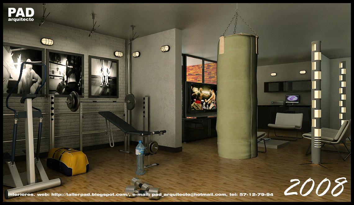

    3dsmax Loft espacio personal ideal
    Este seria mi espacio personal ideal ya que soy aficionado al box, y también se me hizo una buena propuesta para mostrar esta toma fue la que más me llamo la atención.
    Ya saben ayuden con críticas y preguntas claro.

    Lo veo bastante bien, salvo que el punto de vista escogido hace que el saco parezca apoyado en el suelo y se humilde en el centro de atención de la escena, cuando a mi entender no es un elemento demasiado destacable.
    ¿La botella de agua no es demasiado grande?

    Coincido en los 3 puntos, tal vez el ángulo de la cámara esté bien, pero el saco no creo.
    Y tal vez agregaría que el piso laminado o enduelado de madera está muy pequeño, o sea su mapeado, como que las tiras están fuera de escala. Saludos.
    Por cierto, envidiables los renders. Saludos.

    Es cierto, se crea un efecto óptico extraño. A lo mejor buscando otra visual donde la base del saco quede delante de la pared, no del suelo ya que no hay sombras en los demás objetos que lo posicionen en el espacio correctamente.
    Buen rincón para ver la tele. Saludos.

    Dale caña a la luz, más luz.

    Gracias por sus comentarios, en otro asunto gracias, pero porque se siente bien que personas tan profesionales y tan ocupadas le dediquen tiempo a dar sus opiniones, y en cuanto a las imágenes no sé si sea lo correcto, pero siempre busco que las imágenes que realizo se vean un poco oscuras o en penumbra y en particular esta. Gracias.

    Ahora que la reviso, y teniendo en cuenta que ya has añadido un pequeño marco negro a la imagen, creo que afea el conjunto que tú firma tape la escena. Yo añadiría más marco negro por abajo e incluiría la firma en él. O si quieres dejar el marco así, quita toda la parrafada inferior trasladando tu sello al espacio que ahora ocupa el 2008.
    Creo que así quedaría más profesional.
