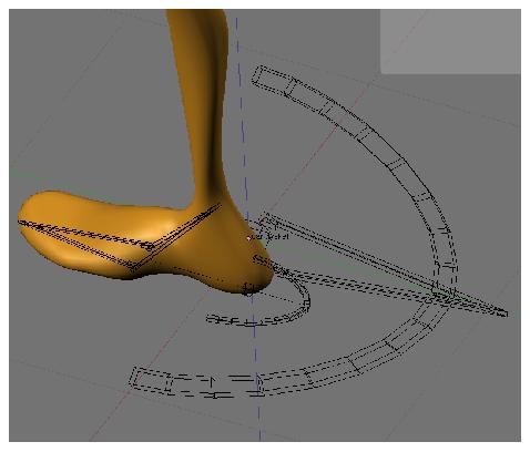

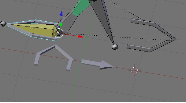

    Hola a todos, bueno viendo un videoturial de Mancandy faq, donde asigna un objeto a un armature, pero no logro dar con dos cosas:
    1- Para que el objeto salga transparente (que se vea las líneas) el objeto.
    2- La parte de la rotación, cree un objeto y se lo asigne a dos armatures, pero en ambos sale con rotación distinta, probé con el comando Crtl + a y nada.
    Alguna sugerencia respecto a esto, gracias por su tiempo.

    Bueno, es tengo un armature en la pierna, este mueve la pierna, pero para que se vea más agradable o estéticamente bonito a la hora de animar, lo que hago es crear un objeto y se lo asigno al armature, el problema es que, al asignárselo, este coge otra dirección y rotación diferente, e utilizados los comandos para resetear la dirección, pero no los muestra bien, espero que me entiendas Caronte, gracias por su tiempo.

    Chotio, gracias por tu tiempo, eso es lo que hago, pero el problema es que me cambia la posición del objeto, para que quede bien posicionado, me debo rotar el objeto para que en el armature quede en la orientación adecuada (en la imagen segunda, hay esta un objeto rotado, para que en el armature del pie salga bien).
    Ahora mi pregunta es ¿siempre hay que rotar el objeto? Puesto que en el paso número 4 que dice Chotio, el objeto cambia la orientación (visualmente) por que en el pivot del armature no cambia nada, sigue bien en sus ejes de rotación y demás, gracias a todos por su tiempo.
