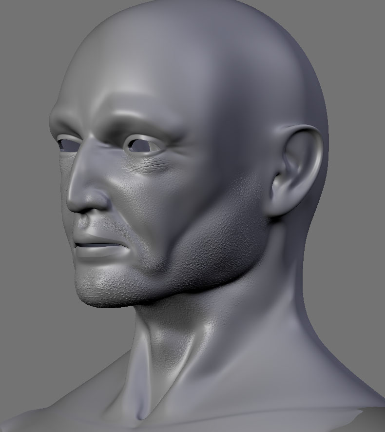

    Pues la cuestión es que trabajando con el Sculpt de Blender y con el Windows XP 32, no podía subdividir bastante para darle los detalles de barba y poros.
    Pero al instalar Windows XP 64 me deja subdividir un par de niveles más y puedo llegar a esculpir esos detalles.
    La cuestión es que me gustaría probar el Sculpt con Ubuntu 64 para ver si funciona más suave que con Windows 64.
    Supongo que la mejor opción seria instalar una versión de Linux que trabaje bien con Blender y sea de 64 bits.
    ¿Qué versión de Linux me recomendáis? ¿alguien trabaja con el Sculpt de Blender y Ubuntu 64? (cuando digo Ubuntu me refiero a Linux pero por lo que tengo entendido Blender corre muy bien en Ubuntu.
    Esta es una imagen de una prueba rápida del esculpido de poros con el Sculpt.
Nombre: greenlanternporosvh2.jpg
Visitas: 2506
Tamaño: 72.6 KB
    Un saludo a todos.

    ¿cuántos polys tenía esa imagen? Que hardware tienes. Saludos.

    Esta tarde te lo digo bluder.

    Ok, es que me he quedado alucinado, con esos poros, barba y arrugas mi ordenador se hubiese quemado hace rato. ¿se notara mucho el cambio a Linux 64bits? Saludos.
