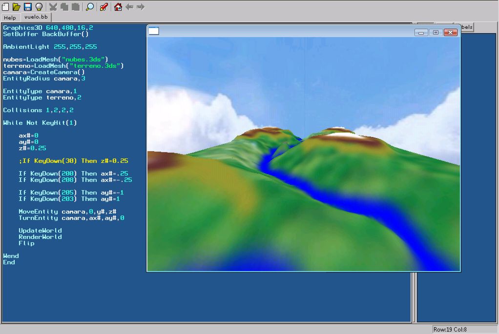

    ojalá sea de ayuda, está en Blitz3d
    Usa las teclas del cursor.
    seguro los maestros de este foro de darán mejores formas de realizarlo.
    y seguro que si el lenguaje Python o c es la mejor opción, ahora mismo estoy revisando estos lenguajes en para utilizarlos en panda 3d y si parece que serán lo mejor. Pero por el momento para alguien sin conocimientos elevados en programación (ósea yo) el Blitz esta suficiente para entender la lógica de cómo hacer videojuegos en 3d.
    para tu caso solo bastaría exportar tu modelo a 3ds y cargarlo en el código.

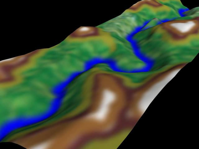

    también
    - La vista en el max
    - Una pantalla del código y su ejecución

Nombre: malla.jpg
Visitas: 54
Tamaño: 20.7 KB
ID: 77274   Clic en la imagen para ver su versión completa.
Nombre: vista.jpg
Visitas: 72
Tamaño: 82.6 KB
