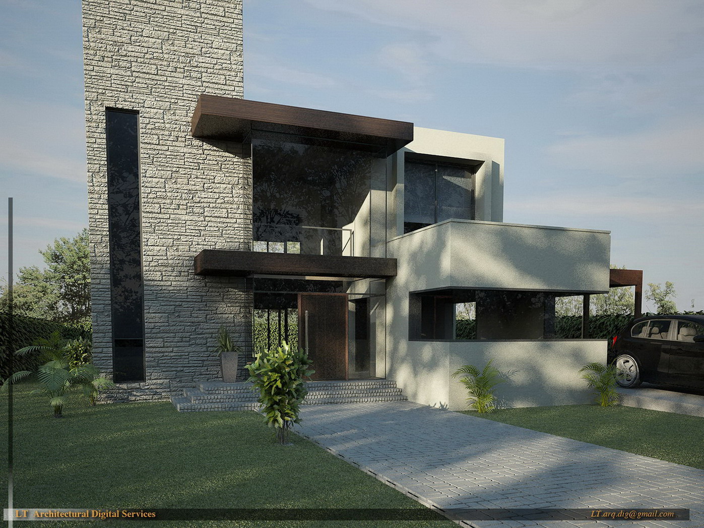

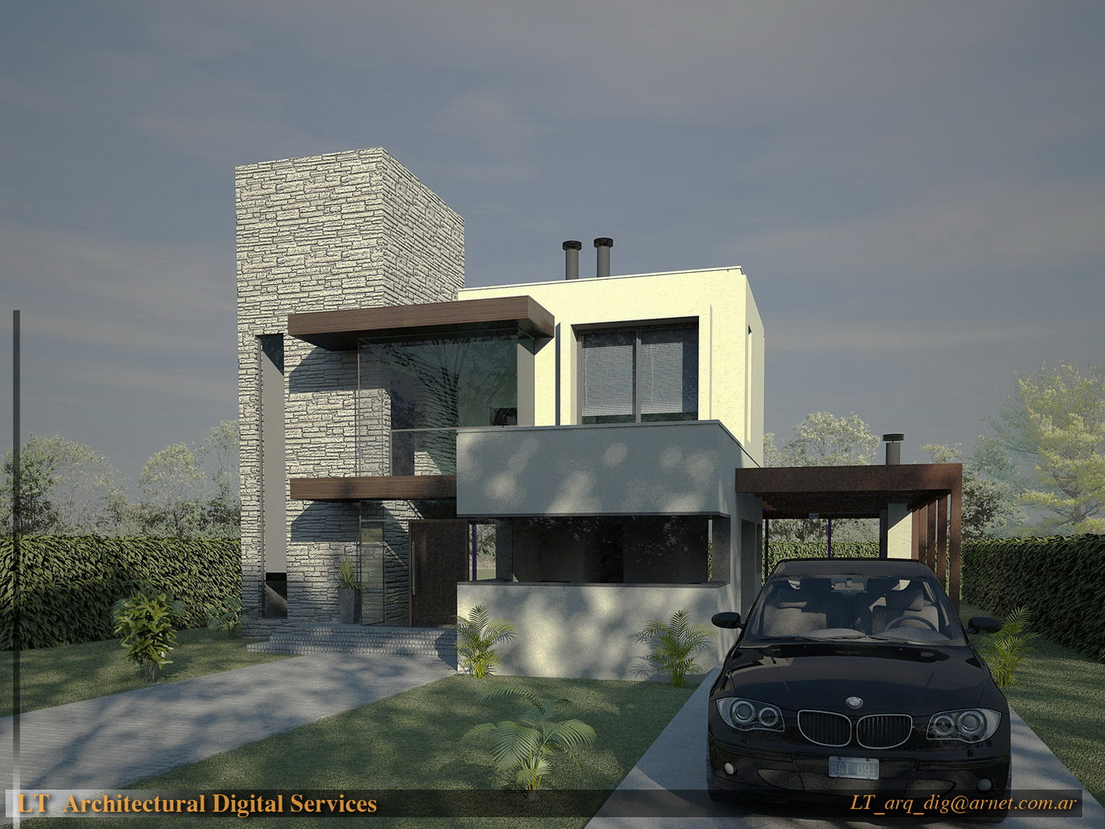

    Hola amigos: aquí les dejo unas imágenes de un trabajo para un estudio de arquitectura de aquí de rosario, Argentina, espero que les guste.
    Críticas constructivas, son bienvenidas. Saludos. .

    La casa está bastante chula, lo que no me gusta es la iluminación que creo que tendría que ser algo más alegre (día soleado).

    Excelente trabajo. Lo único que te puedo decir es con respecto a la perspectiva, creo que te está deformando mucho el modelo, tienes que usar otro tipo de cámara, con 45 50 milímetros, o más, creo que va quedar de 10.
    Quiero ver cómo queda eso. Saludos.

    Pues el diseño está simpático. Creo la perspectiva de la primera imagen no te ayuda, ya que el muro más alto ubicado a la izquierda pareciera que fuese de papel.

    Hola, dos cosas por mejorar:
    1. La perspectiva se ve raro, se ve que estas mirando desde abajo hacia arriba, pero no hay un punto de fuga arriba sino abajo para las líneas verticales, revisa los valores de las Camera correction o el guess vertical shift.
    2. La iluminación puede mejorarse, por la altura que tiene el sol debería verse mucho más cálida esa luz así esté nublado. Un abrazo.
