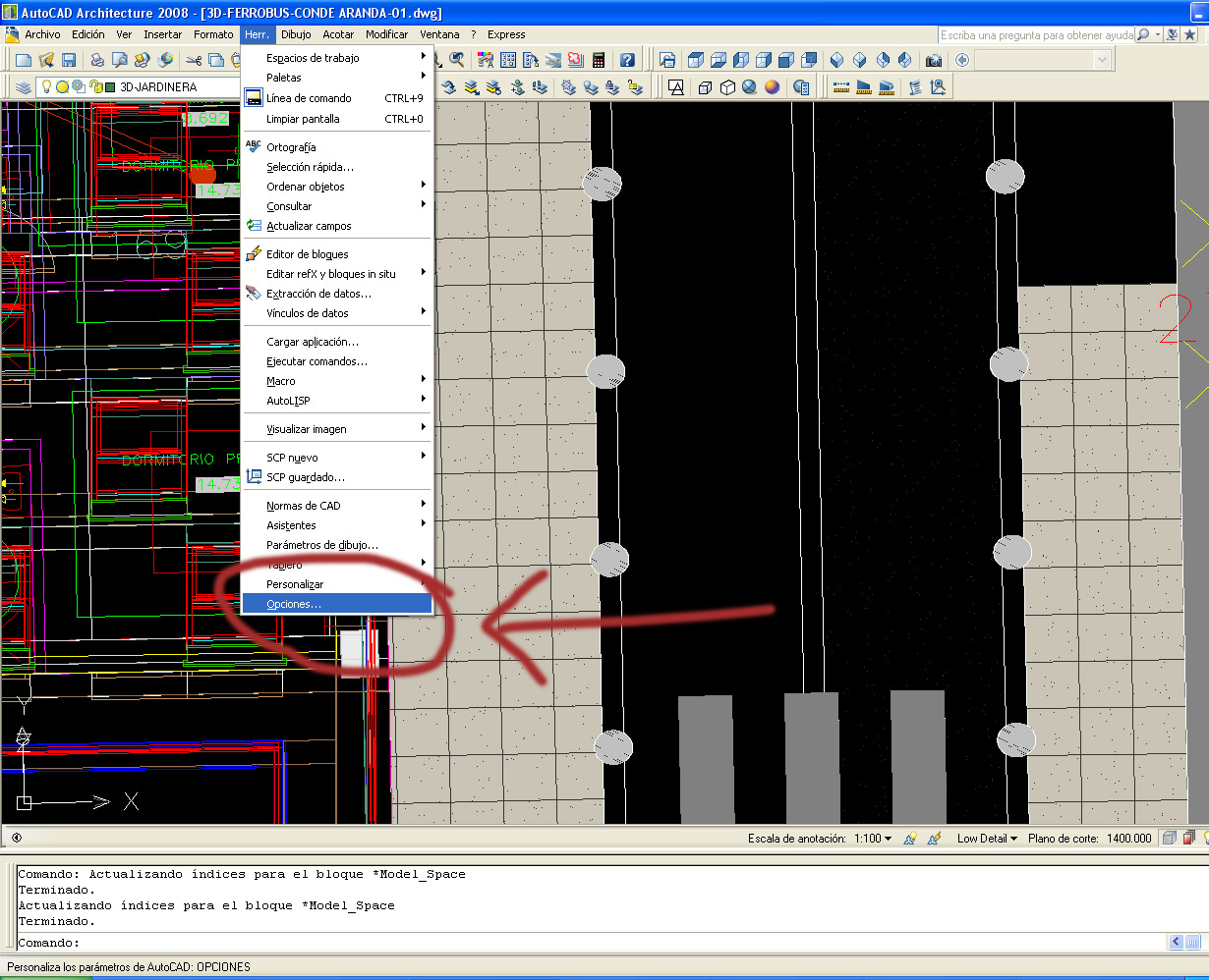

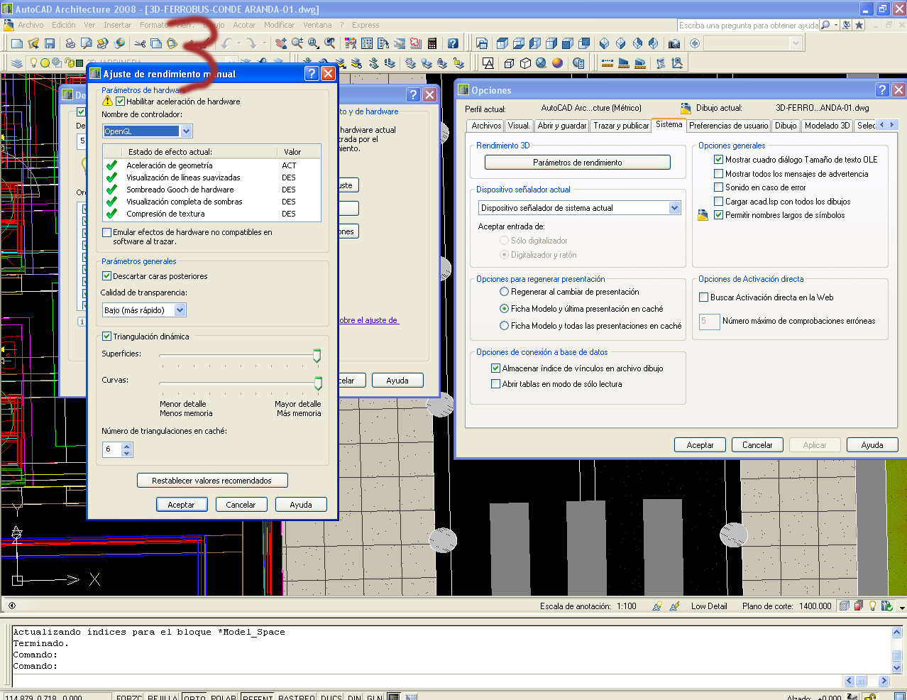

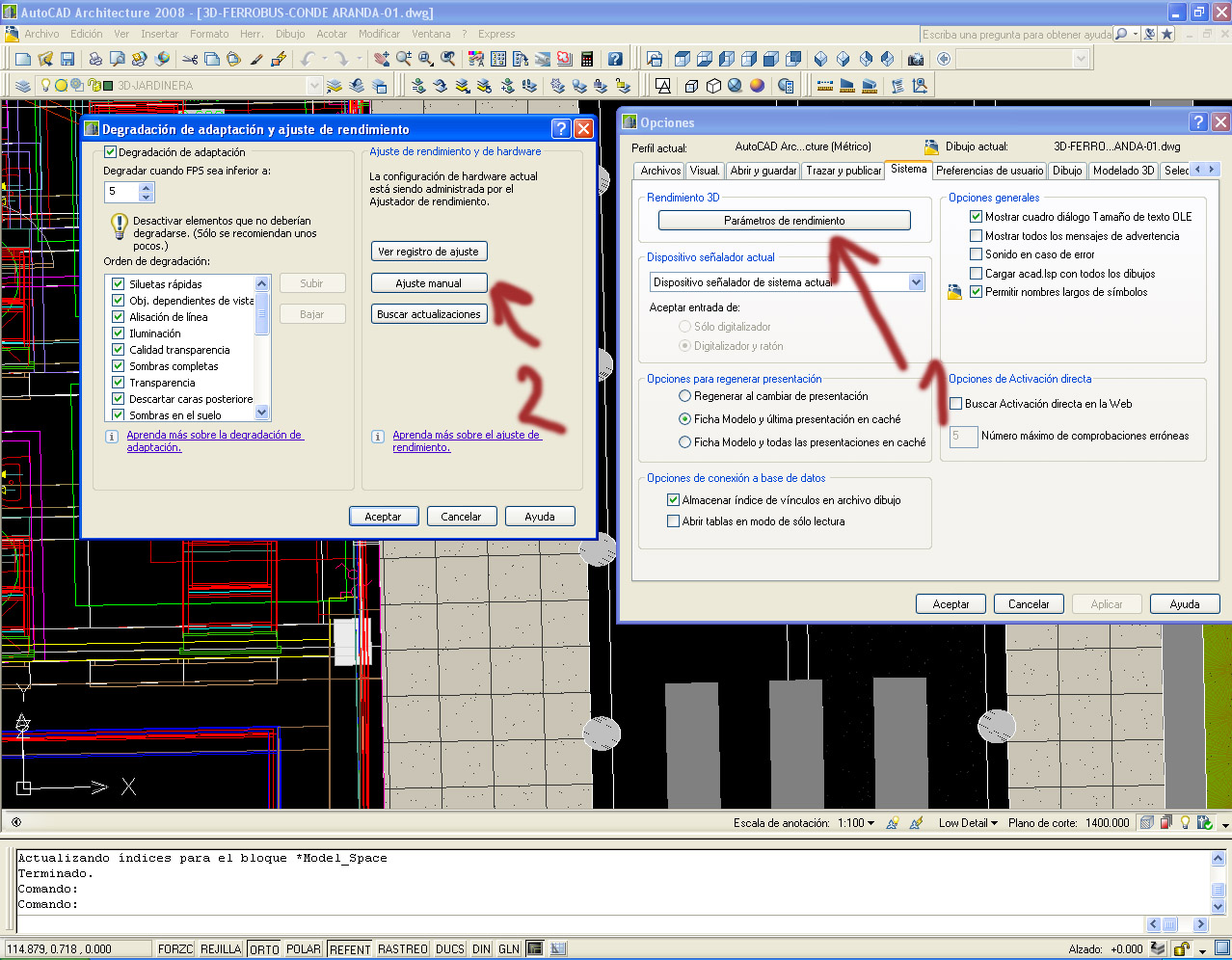

    Mira los adjuntos, y déjalo configurado como te pongo en la imagen c, haz pruebas y nos cuentas que tal va.
Nombre: a.jpg
Visitas: 505
Tamaño: 390.5 KB
ID: 76682   Clic en la imagen para ver su versión completa.
Nombre: b.jpg
Visitas: 554
Tamaño: 467.8 KB
ID: 76683   Clic en la imagen para ver su versión completa.
Nombre: c.jpg
Visitas: 470
Tamaño: 439.2 KB

    Esa configuración es aplicable a toda la gama de Nvidia (GeForce y Quadro).
