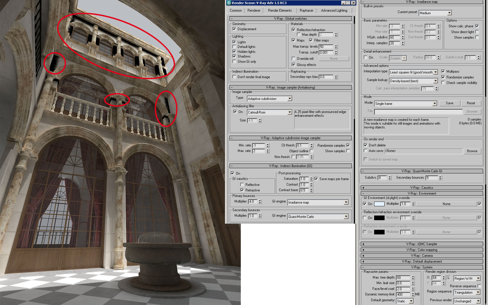

    Hola a todos. Alguien me podría decir porque me salen las zonas negras que muestro en la imagen? Por más que he probado no consigo dar con la tecla.
    Esta modelado en AutoCAD, importado al max y renderizado con Vray.
    Cualquier comentario o consejo me será de gran ayuda. Gracias.

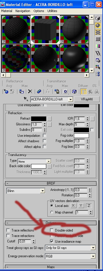

    En algunos motores de render la solución rápida pero no buena es poner materiales 2 caras, pero esto significa que el render te tardará más o menos el doble en cada element que lleve esos materiales 2 caras.
    Y eso se puede hacer con materiales Vray? No me suena haber visto esa opción.
