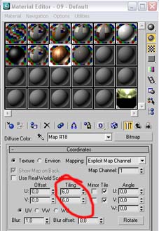

    Problema con la texturización de un cilindro
    Cuando aplicas la textura, si es un bitmap, dale en el apartado tiling para repetirla cuántas veces quieras, y ponle un UVW mapping para que la textura que bien distribuida en la geometría.
