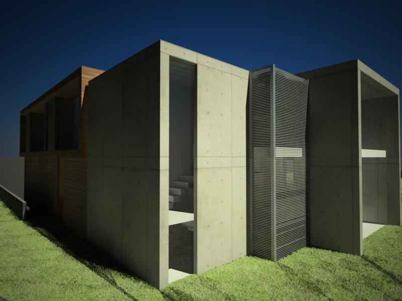

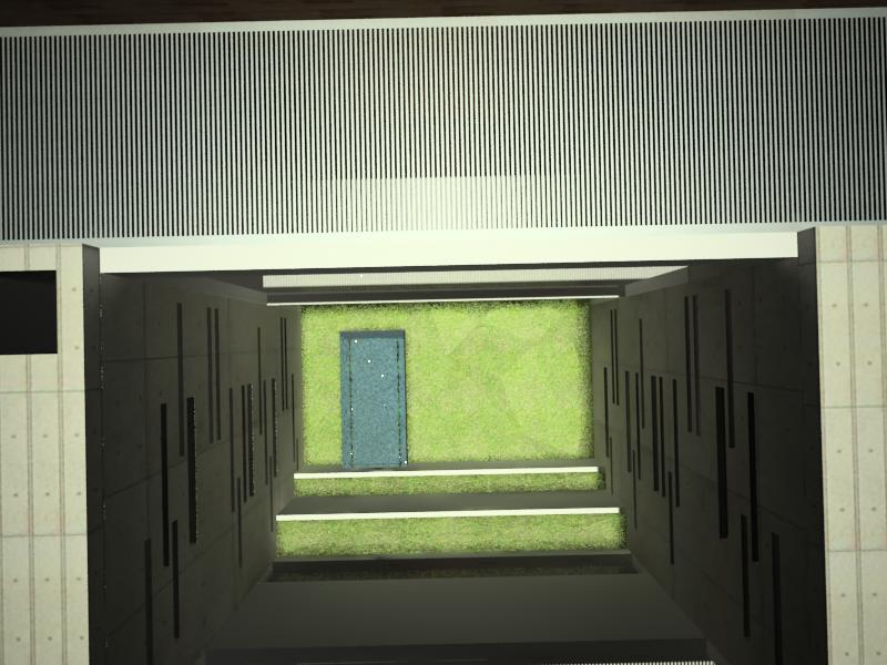

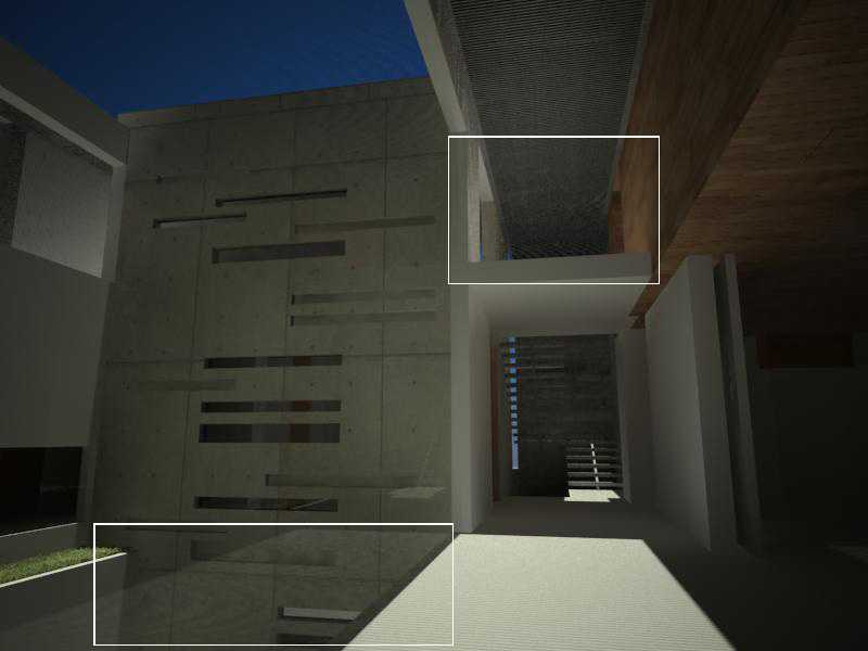

    Hola qué tal, mi problema es que he modelado un sol y sombra y al renderizar se diestorsiona (como pueden observar en las imágenes), por favor si alguien mepodría decir porque pasa esto y como lo podría solucionar, si es un problema en mi seteo (Irradiance Map y Light Cache), o con la Vray Sun o con la Vray Camera. Por favor, algunos consejos, gracias de antemano.

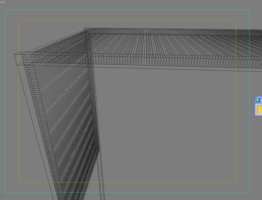

    Si pones un wire, obtendrás ayuda, eso es clavado problema de modelado.

    Hola, bueno procedo a explicar lo que hice, cree un box de un metro delargo más o menos con 10 centímetros de altura y.025 centímetros de espesor y a eso le di un array para que cada box deje una separación de.025cm y generar una sombra tenue, a mi me parece que como son tantos box el seteo que he utilizado se confunde y me saca esas partes distorsionadas, no creo que este mal modelado o de que otra manera lo podría hacer en otro caso. Ahí cargue una imagen del wire (no sé si a eso te referías), gracias por responder, ojalá me puedan ayudar, gracias.

    Entonces estoy un poco érdido, cual es la distorsión que ves?

    La primera imagen que adjunte, la que tiene un par de cuadros blancos, ahí se ve como unas ondas como reflejo de lo que en realidad son las pequeñas piezas del sol y sombra y luego la otra diestorision a medida que la perspectiva del elemento se va cerrando, o sea empieza bien, pero luego se distorsiona.

    Exacto, eso es lo que se forma, ese efecto, pero como haría para que no salga, yo solo quiero una imagen limpia, o no existe solución a esto en Vray ¨.

    Y, no. Lo que puedes hacer es mentir las poporciones del sol y sombra para no tener esa situación de líneas paralelas. No es un problema de Vray, es un problema general, dónde tienes muchas líneas paralelas, al aproximarse mucho (visualmente) siempre se produce ese efecto.
